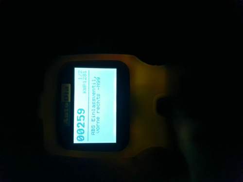

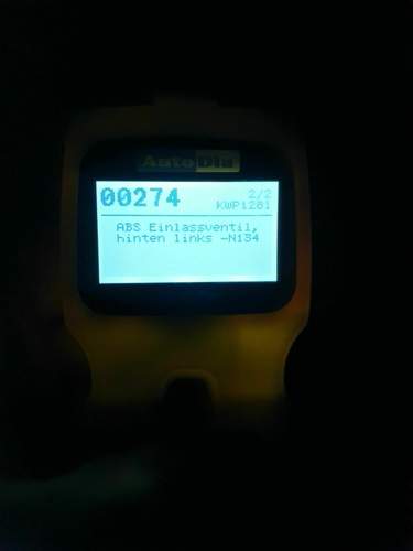

ABS ist zur Zeit außer Betrieb, es wirft mir jeden Tag eine neue Fehlermeldung an den Kopf..

Wenn in Deinem ABS Block die Ventile defekt sind ..... wie soll das dann bremsen ?
Themenstarteram 24. November 2020 um 18:23
@Ronny & Claudia schrieb am 24. November 2020 um 19:17:02 Uhr:
Habe mich seither mit dem ABS nicht so beschäftigt, da die Leuchte schon lange vor der Sattelwechsel Aktion an war und das STG mir da schon jeden Tag ein anderes Ventil angezeigt hat.
Dann gab es auch wieder Wochen, wo die Leuchte aus war...
