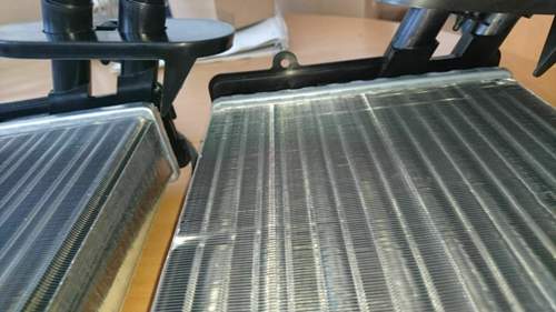

Hier mal Nägel mit Köpfe, die Unterschiede sind deutlich :
Zum einen natürlich der Preis
Pro Zubehör: die Dichtungen sind dabei, bei VW nicht
Kontra Zubehör: die schwarze Abdeckung hält nicht so gut, die von VW sitzt passend. Auch ist die Abdeckung von VW dynamischer dran sieht man an den Kerben die bei Zubehör nicht vorhanden.
Gewicht ist gefühlt gleich.
Das Plastik vom VW WT macht einen hochwertigeren Eindruck.
Beim VW ist noch markiert welches der Vorlauf Anschluß ist, die Verklemmung ist seitlich bei VW gleichmäßig im Gegensatz zu Hella siehe Bilder.

Die Abdeckung macht nicht den Unterschied,die hält auch. Ich finde den Zubehör nicht schlechter.
