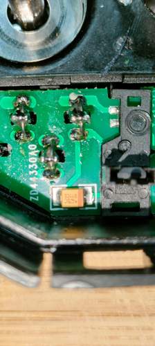

@PKGeorge (Siehe Anhang) Unter 2 muss der Wert ja 198 +- 1 sein, richtig? Kann es sein das der Wert wenn man weiter dreht wieder bei 0 anfängt? Ich habe gerade den Spaß eingestellt und mich nur auf den PC Bildschirm konzentriert (Dummer weise) bei 170 ist die Madenschraube raus gefallen. Konnte erstmal schön alles auseinander schrauben um die wieder einzusetzen....
@2024PassatB4 schrieb am 5. Februar 2025 um 11:00:22 Uhr:
Tja, kann sein. Es könnte auch 178 -+ gewesen sein-->könnte!
Aus dem Kopf heraus weiß ich es nicht mehr.
Und genau diese entsprechende TPI find ich nicht mehr sonst hätte ich mich dazu gemeldet!
So - es hat geklappt!
Erste Hürde: Scheinbar ist der Steller beim ersten mal nicht oder nicht ganz ausgefahren (Grundeinstellung) - So lässt sich leider die kleine Madenschraube soweit drehen, bis diese einfach rausfällt. Ärgerlich und viel Arbeit diese zu suchen und wieder einzuschrauben!
Zweite Hürde: Nachdem die Grundeinstellung angefahren wurde, lässt sich mit viel Geduld der Wert 198 in Feld 2 anpeilen. In meinem Fall steht die Schraube fast ganz ausgeschraubt! Scheint normal zu sein, der Abdruck der Schraube am originalen Steller ist auch sehr weit unten. Nicht zentriert. Dennoch bekomme ich diesen Wert nach Abschluss der Arbeit nicht mehr als Kontrolle angezeigt, wie hier beschrieben:
