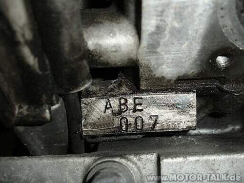

Guten Morgen! Kann mir hier jemand einen Tip geben wo ich den Motorkennbuchstaben bei einem V8 Motor in meinem C4 finde?

Moin.
Ich hoffe mit den beiden Bilder helfen zu können.
Du meinst doch sicherlich die sog. Seriennummer? Da der MKB bekanntlich 'AEC' ist.
Es gibt eine lfd. Nummer dieser Motoren und diese befindet sich links am Block. Die Suche sollte sich in der Nähe des Klimakompressors beschränken.
Eine bessere Beschreibung,sollte nicht bereits jemand schneller sein,kann ich Dir nachher geben. Ich habe mein Auto über Silvester bei der Arbeit gelassen.Dort habe einen Ausdruck von Audi.
Gruß Seddi
am 2. Januar 2011 um 9:34
Also ein AEC ist es. Das auf dem Bild ist nur das Typschild mit ABE-NR und FIN.
Da das Bild einen S4 zeigt sollte der MKB doch ABH sein oder nicht ?
Das Serviceheft gibt am besten Auskunft, gleich erste Umschlagseite links, auch mit Getriebebuchstabe, Lackcode usw..

Ich bin schon lange auf der Suche nach einer Erklärung, warum
bei mir ABE steht. Selbst Audi will nicht oder darf keine Auskunft darüber geben.
Vielleicht finde ich hier im MT Forum mal ein Antwort.
Ein Meister vom Audi meinte mal, das es ein Voreiter vom Plus ist,
weil er bis 6500 U/min dreht, teilweise sind Teile verbaut die er "NUR" aus einem Plus kennt. Aber das sind alles nur spekualtionen !!

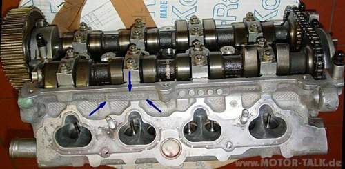

danke alle zusammen. nähe klimakompressor war gut. alle anderen hinweise wie serviceheft etc taugen nicht. kein serviceheft da, den mkb aec kenne ich auch, allerdings habe ich seit gestern kontakt zum vorbesitzer und der schrieb mir das der motor bei 338tkm einen ventilfederbruch hatte und danach bei einem grösseren audi tuner ein s6 plus motor eingebaut worden sein soll. dieser soll nicht wieder zurückgetauscht worden sein. daher hatte ich mir den mkb ansehen wollen. am block steht allerdings aec. wenn dieser extra eingeschlagen wurde damit der motor nicht eingetragen werden muss müssten doch die köpfe andere teilenummern haben als die des aec oder täusche ich mich? die grössten änderungen vom aec zum s6 plus motor lagen doch im kopf oder?
kann mir zufällig jemand mit den teilenummern von s6plus köpfen aushelfen und ggf auch mit denen vom aec?

Wie schon erwähnt! Der normale S6 AEC V8 hat den selben Grundblock wie ein S6 Plus V8. DIe Köpfe sind anders und der hat zum Beispiel eine Einzelzündung und keine Verteiler hinten an den Nockenwellen etc...
