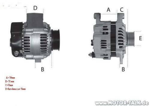

Hast du schon wie ich erwähnt habe die Ladespannung gemessen ?
Könnte mir vorstellen wenn du höhere Drehzahlen fährst , daß die Lichtmaschine zuviel Saft bringt , sprich der Regler ist hinüber .
Da dies aber nur eine Vermutung meinerseits ist , wäre dies mein erster Ansatzpunkt und auch schnell geprüft .
Allgemein werden bei elektrischen Problemen zuerst immer ausnahmslos die Bordspannungen überprüft .
Muß man eigentlich nicht immer wieder erwähnen .
Die Steuergeräte mögen weder Unterspannung noch Überspannung .
Braucht nicht sein , aber Vorraussetzung für die intakte Arbeit der STG ist eine intakte Bordspannung und nicht nur wärend Leerlaufdrehzahlen , sondern auch bei erhöhter Drehzahl .
Deshalb Ladespannung muß passen , fürs AT -STG .

@feet,ok ich lasse das morgen prüfen.Langt es wenn ich den Strom der an die Batterie geführt wird messe oder muß ich woanders messen?
In diesem Fall würde ich sagen es langt , da es wenn , wahrscheinlich um Überspannung geht .
Braucht ihr also nicht unters Auto krabbeln und an der LM messen .
