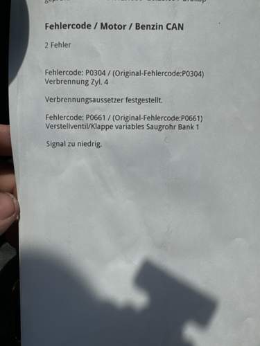

Ja war das Fahrzeug heute bei atu auslesen (hänge ein Bild an)

Hab mir jetzt die ngk 3811bestellt welche hast du ? hoffe das sich das so regelt weis nicht hab bei atu auch nur auslesen lassen reparieren lassen tue ich da nicht sondern werde dann auch mal bei Mazda anfragen wenn sich garnichts ändert nach Zündkerzen tauschen weil anscheinend soll der 4 Zylinder Aussetzer haben wodurch ich die mkl habe so wie einen extremen leistungs Verlust selbst bei Vollgas zieht der nicht mehr Ansatz weise so gut wie vorher.

Also neue Zündkerzen sind drinne Batterie vorher abgeklemmt gehabt bin jetzt ca 68 Kilometer gefahren die mkl ging nicht mehr an :) die Leistung ist auch wieder da und nimmt Gas an und beschleunigt soweit vernünftig wieder durch denke mal das beim reinigen eine Zündkerze was abbekommen hat ??
Die ngk Zündkerze sind besser als die beru die ich vorher drinne hatte er ist meines Empfindens im Leerlauf ruhiger
