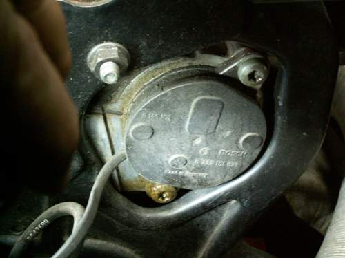

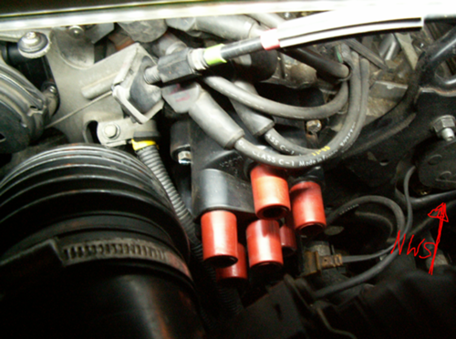

Kann mir jemand sagen wo bei dem t5 Motor bj 99 der nockenwellen Sensor sitzt ...und wo man einen neuen günstig her bekommt.
Desweiteren leuchtet jetzt auch ETS aber bei beiden Symptomen läuft der Volvo einwandfrei ..keine Einschränkungen.

Nockenwellensensor (NWS) sollte wohl auch bei einem C70 (?) hinten linksseitig unter der oberen Motor-Drehmomentstuetze (= Halterung am Motorblock) liegen.
<klick1> <klick2> <klick0>

Nws0
Pict9779
Pict9781

Er sitzt auf der Auslassnockenwelle getriebeseitig.
Zu beziehen sein sollte das Teil in jedem guten Fachhandel für Autozubehör...
Teilenummer Volvo: 9146108 (für die Suche)
Wenn man nicht OE Volvo nehmen möchte, es gibt ihn im Zubehör von BOSCH

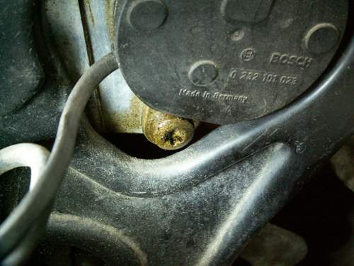

Meine Fotos stammen vom B5254S / 20V , also non-Turbo .... nur mal so als Vergleich.
Ist bei einem T5 nicht auch so "ne runde Dose mit Kabel dran" zu sehen, wie in Bild 3 + 4 ?

Nein kein Unterschied, bis auf das er bei dir unzugänglicher ist.

Selbst beim T5 Automatik kriegt man das Teil locker gewechselt. Lufi-Kasten raus, Ansaugrohr etwas zurück zur Spritzwand drücken (aber Achtung wegen den Anschlüssen der kleinen Gummischläuche die da abzweigen), und dann ist der Weg frei zum NWS. Durfte ich letztens auf dem Firmenparkplatz erledigen ;)
Beim 99er sieht das etwas anders aus ,es muss erst die Halterung des Motorlagers entfernt werden,die sitzt komplett davor. Deshalb sieht man auch nicht direkt wo das Teil sitzt wenn man nicht weiß man suchen muss.
