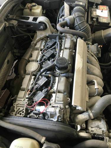

Themenstarteram 5. Januar 2022 um 5:57
Hallo zusammen (Fahrzeug Volvo V70 I Bj 05/1999, 2.4 Benzin), ich bin am Anfang der Spurensuche....bei mir leuchtet seit TKM 40 die MKL; da jetzt der Tüv fällig wird, würde mich Euere Meinungen interessieren:
Ich tippe auch LMM, Lamdasonde, Sicherungen (wurden schon gecheckt) oder Drosselklappe; Fahrzeug fährt ganz normal. MKL bleibt 2 Tage aus, sobald man diese zurückstellt.
Keine Zündaussetzer, keine Drehzahlschwankung usw.
Fällt Euch spontan etwas ein? Grüße

Moin
....ich tippe auf...ist immer so eine Sache.
Mein Tipp: Auslesen und anhand des Codes eine Fehlersuche durchführen.

Moin, da gebe ich Thomas Recht. Bei meinem V70 I (Bj 06/1999, 2.4 Benziner 125 kW) hatte ich das gleiche Probblem mit der MKL, das Auslesen beim Freundlichen hat dann das Ergebnis gebracht, das die Nockenwellenverstellungs-Ventil defekt war. Das Ventil ist beschaffbar und kostet so um die 200 Euronen.
Gruß Mike
Im Bild unten (mit roten Kabeln)

Ich lege dir ebenso wärmstens ans Herz, die Fehler auslesen zu lassen. Das sollte der :D gegen einen ortstypischen Obolus in die Kaffeekasse hinkriegen, es dauert nicht länger als 5 min.
Wichtig: Lass dir die dreistelligen Fehlercodes selber nennen, nicht die "Interpretation". Poste hier, was gefunden wurde, und dann helfen wir dir gern weiter!
