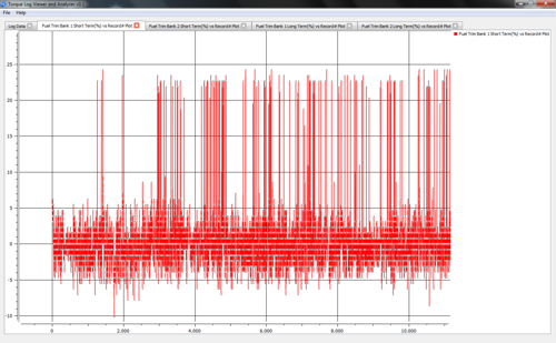

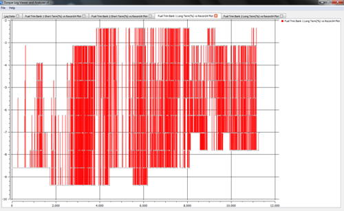

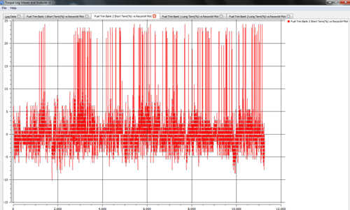

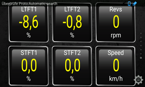

Spare das Geld für den LMM und lass die Gasanlage richtig einstellen. Wenn die Long Term Fuel Trim Anpassungen an die Grenze kommen (wie anscheinend bei Dir), dann liegt es daran dass der Motor im Gasbetrieb dauernd zu fett oder mager läuft. Fürs Beschleunigen gibt's übrigens noch eine separate Tabelle.
Schau dir mal mit Torque oder deinem Tool die LTFT Werte an. Die dürfen im Gasbetrieb nicht ständig ansteigen, ansonsten ist die Gasanlage falsch eingestellt.
Übrigens hatte ich dasselbe Problem. Wenn man das wie mein Vorredner einstellt, also Umschaltung auf Benzin bei X Umdrehungen, verschlimmert sich die Sache nur. Wenn die Tabellen für LTFT z.b wegen zu fetter Gasanlage auf -29 stehen, läuft der Motor dann auf Benzin sofort zu mager. Der kurzfristige Trim durch die Lambdawerte (Short term fuel trim) kann so hohe Werte nicht sofort ausgleichen und der Motor geht auf Störung.

Hast Du die vorherigen Beiträge nicht gelesen? Ich würde jetzt noch keinen LMM kaufen, sondern erst mal die STFT und LTFT Werte beobachten. Zur Not fährst Du eine Tankfüllung auf Benzin, dann müssen die Werte sich wieder normalisiert haben. Wenn das Problem dann immer noch auftaucht (ohne zwischenzeitlichen Gasbetrieb), kannst Du immer noch überlegen was wohl nicht in Ordnung ist (LMM etc.).
