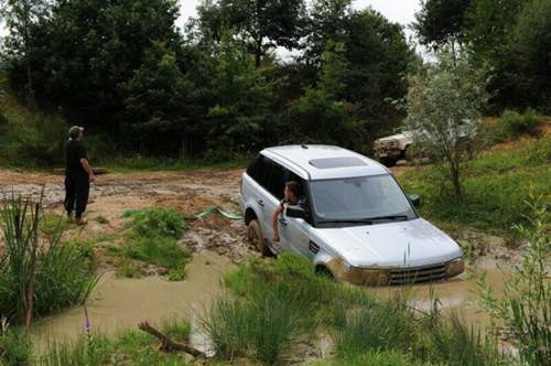

habe heute meinen ML270D bj. 2000 in römö am strand in einem wasserloch versenkt. wer schon da war, weiss das es gefährliche ecken gibt. ich jetzt auch^^
vorne war er fast bis zur oberkante reifen im wasser, hinten etwa bis oberkante felgen. der motor lief noch, ich musste durchs fenster raus, weil ich die türen nicht öffnen konnte. beim verlassen des wagens um hilfe zu holen habe ich den motor gestoppt.
ca 1,5 std vergingen bis ich nen bauer gefunden hatte, der mir freundlicherweise die karre aus dem "dreck" gezogen hat.
mittlerweile stand vorne im fussraum ca 10cm wasser.
wieder auf dem trockenen habe ich gestartet, er sprang einwandfrei an.
nach ein paar kilometern fing die batterieleuchte an zu leuchten, wenig später fast alle kontrolleuchten auf der linken seite, sprich abs, asr, kühler und noch mehr was ich jetzt nicht mehr weiss.
zusätzlich schaltete er plötzlich nicht mehr hoch, d.h. er blieb im ersten gang. manuell schalten ging auch nicht. nach dem abschalten des motors lies er sich auch nicht mehr anlassen, nur ein leichtes klacken vorn aber der anlasser drehte nicht mehr.
jetzt nach ca 2 std ist er wieder angesprungen, die kontrollleuchten blieben aus, aber nach einschalten von licht hat der ganze tannenbaum links wieder geleuchtet, ebenso batterieleuchte. schalten will er immernoch nicht.
schwer im internet was über das thema finden, aber die bandbreite reicht von defektem steuergerät bis zu totalschaden. hat jemand erfahrungen mit abgesoffen autos? so tief war er meiner meinung nach nicht drin, dass bei einem "geländewagen" große schäden entstehen dürften?
wäre dankbar für jede info!!!
jetzt muss ich mich erstmal darum kümmern, ob ich die ferienwohnung verlängern kann und jemand finde der mich und ML evt. von hier knapp 700 km nach hause schafft. :-(
(schickes bild im anhang)

Tut mir echt leid was dir passiert ist aber bei den Bildern musste ich echt lachen. Ich hoffe, der sieht nacher wieder wie neu aus. drück dir die Daumen.

Erst hab ich das Bild ja für nen Fake gehalten.
Aber jetzt bin ich da nicht mehr so sicher.
