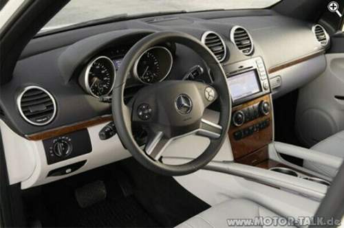

ich möchte an meinem Premopf gerne die Dekorleisten des Armaturenbretts vom Mopf anbringen. Diese befinden Sich einmal über dem Handschuhfach, rechtes vom Lenkrad über dem Zündschloss und links über dem Lichtschalter.
Gab es diese Leisten nur in der Holzausführung oder auch in der Standardausführung. In der Bucht gibt es ja einige Möglichkeiten an die komplette Mittelkonsole aus Holz heranzukommen. Darauf würde ich dann zurückgreifen, wenn es die Dekorleisten nur aus Holz gibt.
Ich hoffe ich wisst welche Leisten ich meine.
Vielen Dank schonmal für eure Antworten.

habe hier mal ein Bild von den Leisten von denen ich rede.
Werden diese angeknippst oder angeklebt?
Gute Frage. Serienmaessig waren die ja immer im GL und ich hab sie eigentlich auch nur immer in Cockpits gesehen, die leder- (oder kunstleder-)bezogen waren. Das Cockpit auf Deinem Bild ist auch beledert. Koennte mir vorstellen, dass die zu "klippsen" sind. Kleben wuerde auf dem Kunststoff auch wohl nicht so toll halten... koennt ich mir vorstellen.
Was ich auch noch nie gesehen hab, waren die Leisten in dem schwarz, dass man z.B. beim Sportpaket in der Mittelkonsole hat (also das Nicht-Holz). Nur immer in Verbindung mit Holz.

Das alles war leider auch mein Gedanke. Habe gehofft ich bekomm hier das Gegenteil zu hören :P :D habe ja auch schon bei meiner NL nachgefragt, aber ohne Teilenummer ging leider nix.
Also, danke zunächst für deine Antwort und vielleicht weiß ja jmd. noch was genaueres zu dem Thema, oder hat ne Teilenummer für mich.
