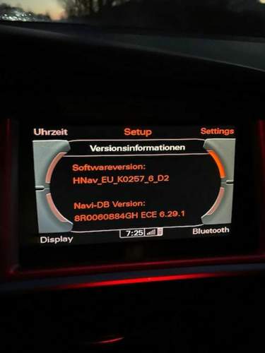

MMI 3G Softwareupdate
Für MMI 2G gibt es Softwareupdates das auf 3 CD's habe ich auch schon mal gemacht.
Gibt es sowas auch für 3G? Wenn ja sollte man das machen, bringt das irgend welche Vorteile?
Danke
Jetzt gibt die Lösung zu Fehler 03175.Bei mir hat funktioniert(Audi Q5 BJ 2010)
Um den Fehler 03175 zu löschen, ist folgendes zu tun:
1. Aktivieren Sie das "Hidden Menu“.
2. Gehen Sie zu main/car/carmenuoperation
3. In dieser Liste alle Werte um +1 erhöhen (Runterscrollen nicht vergessen! Vorher von Euren Werten Fotos machen!!!). „Hidden Menu“ mit Return verlassen.
4. Restart MMI
5. Über VCDS nun den Fehler 03175 löschen.
6. Öffnen Sie nochmals das „Hidden Menu“.
7. Nochmals zu main/car/carmenuoperation gehen
8. In der Liste jeden Wert wieder mit -1 korrigieren (auf die ursprüngliche Werte). „Hidden Menu“ mit Return verlassen.
9. Restart MMI
10. Per VCDS nachschauen, ob der Fehler dauerhaft gelöscht ist.

das würde mich auch interesseieren aber soweit ich weiß ist ein MMI 3G Update nur bei Audi möglich oder mit Tricks von Insidern.....
Geht auch ohne Tricks.muss nur gemacht werden wenn das mmi Probleme macht oder neues kartenmaterial installiert werden soll
Und wie? Gibt es da auch CDs für so wie MMI G2?
ja.aber mann muss die richtige reinfolgen einhalten.sonst gibt es probleme.
Und weiter? Vielleicht teilenummer, anleitung und was sonst alles gibt.
es wird nicht alles jedem eizeln vorgekaut.über die suche findet man alles was nötig ist.auch google hilft.
hast du uns infos zu deinem auto gegegen?MMI stand und rest.
So wie Ladadens schon schreibt, sind Updates mit Vorsicht zu geniessen.
Auch die Reihenfolge der Updates muss eingehalten werden, sonst sind plötzlich alle
Navidaten weg bzw. müssen durch den :) neu aktiviert werden.
Über such finde ich nur Infos zu 2G und nicht wirklich was zu 3G.
