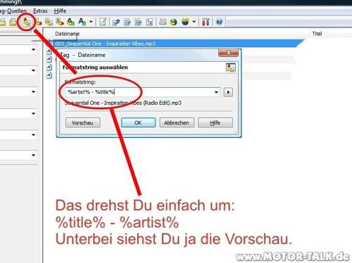

Kein Problem. Alle Lieder markieren, die Du verändern willst, also im Prinzip ja alle, dann Ausführung lt. beiliegender Bildschirmfotografie

Genau wie ich Dir beschrieben haben:
Dein Lieder haben jetzt alle folgenden Dateinamen: Nummer - Interpret - Song
Du willst aber: Song - Interpret
Also markierst Du alle Lieder, drückst lt. Deinem 2. Bild den >1< Button und gibst dann in dem Feld %title%-%artist% ein, genau, wie ich es beschrieben habe. Dann auf OK und alle Dateinamen werden umgeändert.
