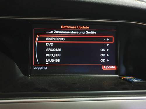

Hi, das ist der Klassiker, beim Update der MMI Software wird auch der B&O auf die neuste Software geflashed.
Die ist dann einschließlich aller Verschlimmbesserung die sich Audi zum Thema Scheppern im Innenraum hat einfallen lassen. Leider ist das Klangbild anschließend eher auf Kofferadio-Niveau ;-)
Das Ergebnis ist dann weit entfernt von dem, was das System wirklich kann.
Schreib mir ne PN, dann können wir das Problem des TE lösen.
Leider habe ich derzeit für die neueste Version des B&O im Facelift ab 2013 noch keine passende, unverfälschte Software. Aber ich arbeite daran...
PS: Ich weiß nicht wo der TE eine Nachricht an mich hinterlassen hat, aber ich habe weder eine Nachricht noch einen Kommentar von ihm im Blog?!
wieso den FL Datensatz bekommt man doch auch mit der vor FL SW rein?
- oder sind die B&O SW stände so unterschiedlich
ich kann ja auch ein vor FL MMI mit FL B&O betreiben?!
Hi Andy, die B&O Hardware in jüngeren Modellen des FL ist anders. Die Software dazu ist auch unterschiedlich groß und ohne Anpassung sicher nicht kompatibel. Man erkennt es auch an der SW Version. Die neue HW hat noch kleinere SW-Stände. z.B. V 030
Das SW Update fürs MMI beinhaltet SW für den alten und den neuen B&O und je TN Erkennung wird der passende Datensatz verwendet.
ok- stimmt auch wieder.
es müsste ja im FL auch gar keine unkastrierte Version gegeben haben; das drosseln wurde ja schon früher eingeführt noch im vor FL
Genau, den FL gibt es NUR mit kastrierter SW. Das ist leider das Problem für die Leute mit jüngeren Fahrzeugen.
Du kannst es in der metainfo2.txt der neueren SW Stände nachlesen:
der vFL B&O heißt dort "AMP_LC_P" und hat Versionsstände zwischen 0190 und 0200.
Der neue (FL) heißt dort "AMPLCPKO" und liegt derzeit (K0900) bei V 0030.
Der Vendor ist bei beiden Versionen die "Lear Corporation" Die bauen die B&O HW für Audi..

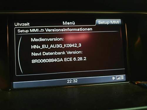

@Tschako schrieb am 25. Oktober 2015 um 18:44:01 Uhr:
wenn ich das alles richtig verstanden habe, heißt das dann für Leute mit Bj 2014 und B&O:
momentan ist ein Umflashen noch nicht möglich?
korrekt
und ich würde auch sagen wird in zukunft nicht möglich sein

Ok gut zu wissen,das heißt auch beim 3G in Zukunft ambesten bei B u.O das Update umgehen...
Ja, immer das "benutzerdefinierten Update" wählen und den Eintrag "AMP_LC_P" auslassen.
Allerdings hilft es den o.g. jungen Fahrzeugen leider auch nicht, da ja die kastrierte SW bereits drauf ist.
@Scotty18 schrieb am 25. Oktober 2015 um 19:38:57 Uhr:
korrekt
Naja, schaun wir mal... Wenn es gelingt, den DSP relevanten Teil der neuen SW zu isolieren und durch die Settings aus der vFL Software zu ersetzen, könnte es klappen. Ich arbeite daran, kann aber noch nix versprechen...
