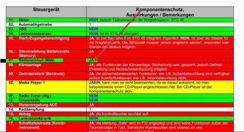

@A3F-devil666 schrieb am 27. Juni 2021 um 17:22:37 Uhr:
Auch im 4f hatte da bedienteil keinen Schutz weder beim 2g noch 3g
Dann wurden im 4F-Forum (mehrfach) falsche Informationen weitergeleitet und das schon vor Jahren - siehe Anhänge.
Oder könnte es sein das du dich irrst?
Komponentenschutz
Komponentenschutz 2
Anscheinend geht nur ein Anhang pro Beitrag, also auf ein neues....
