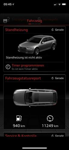

Melde ich auf https://login.audi.com/ an, gehe auf Audi Connect -> Fahrzeugstatusreport und schau, was da so angezeigt wird
Online über die Webseite wird keine Warnung angezeigt. Man kann / muss dort aktiv abrufen, aber da kommt nichts. Keine Warnungen vorhanden.

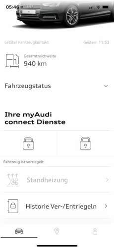

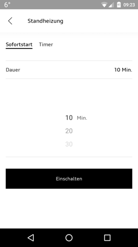

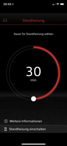

Seit gestern gibt es übrigens eine neue "myAudi" App für iOS, diese zeigt mir die Warnmeldung nicht an. (Keine Warnungen vorhanden, genau wie auf der Webseite)
Bei der neuen ist bei mir leider die Standheizung ausgegraut.
