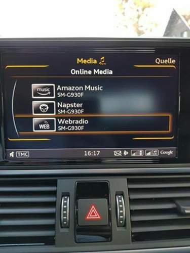

Gestern habe ich den Datencache der MMI connect App (Android 6.0.1) gelöscht. Danach muss man sich mit seinem Account neu anmelden, das ist mir bekannt. Als ich jedoch meine bisherigen Favoriten-RAdiosender hinzufügen wollte, bekam ich bei einem Sender den Hinweis "Dieser Sender wird von Ihrem WLAN-Medienplayer im MMI nicht unterstützt". Bis vor einer Woche lief dieser Sender jedoch einwandfrei bei mir. Es handelt sich um "Sunshine Live", jedoch stelle ich auch bei anderen Sendern wie SWR3 oder WDR 2 das gleiche Problem fest (hinter den Sendernamen erscheint in der MMI connect App ein durchgestrichenes Antennensymbol). Auf dem Handy selbst kann der Sender gestreamt werden.
Weiss jemand, woran dies liegen könnte? Selbst wenn ich den Sender zu meinen Favoriten hinzufüge, so sehe ich ihn im MMI nicht.

Keine Ahnung was die Meldung bedeutet. Favorit funktioniert, wird aber nicht übernommen. Im Anhang die Meldung der App.

Heute Morgen hatte ich gar keine Verbindung zum Webradio... Ich konnte nicht mal die Quelle für Webradio im MMI auswählen, obwohl alles einwandfrei verbunden war und in der Fußzeile auch "online" angezeigt wurde.

Soeben kam ein Feedback auf meine App-Bewertung im Google Play Store:
Das Problem sei, dass Radiosender mit einer Abtastrate von 48 kHz nicht im MMI abgespielt werden können, was mit dem durchgestrichenen Antennensymbol dargestellt wird. Für diese Problematik gäbe es keine Lösung. Ich solle alternativ die App von Radio.de (von diesem Dienst streamt die Audi MMI Connect App die Sender) installieren und dann den Radiosender via Bluetooth streamen.
