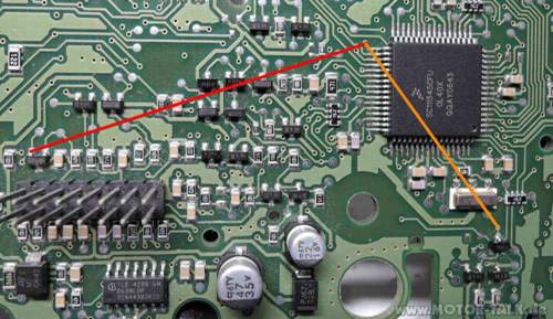

Also, der SC111345CFU ist ein Microcontroller von Freescale (ehem. Motorola) und ohne Software völlig wertlos und damit nur beim Hersteller der Leiterplatte austauschbar (wenn er denn wirklich defekt sein sollte) Die grün eingekreisten Bauteile sind LED's der Fa. Osram. Manchmal macht es Sinn statt Dioden lieber LED's einzusetzen (verschiedene Geräte mit selber Leiterplatte oder auch wegen der Eigenschaften der LED) damit diese dann nicht durchleuchten ist da wohl ein Klecks Kleber drauf.
Das Hilft aber alles nicht bei der Reparatur. Meistens tritt bei Flüssigkeitseintritt ein Kurzschluss am µC aufgrund der kleinen Strukturen auf und zerstört I/O's

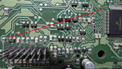

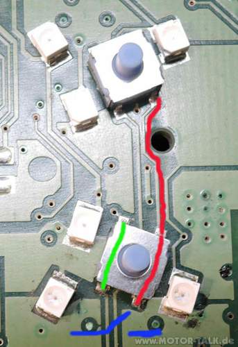

Naja, man sieht doch so einiges: Eine solide Grundplatine mit teilweiser "Soßenbeschichtung", etliche "echte" Microschalter und dann wohl ganz viele SMD-Leds - dies alles auf einer Seite. Was auf der anderen Seite ist - falls da überhaupt was sitzt - wäre auch interessant. Vermutlich sitzt dort aber nur das Anschlusskabel. Die Soße ließe sich weg reinigen, die M-Taster kann man auf Funktion prüfen und vermutlich auch ersetzen, wenn man denn nur lange genug im Inet nach Ersatz stochert. Wenn es also nur ein "hängender" Microschalter wäre - also einer, der dauerhaft Kontakt gibt - , dann ließe sich das rausfinden und wohl auch reparieren. Bitter wäre es, wenn es nicht so'n M-Schalter wäre, sondern die daran hängende Elektronic in Form eines ICs einen Klatsch weghätte, weil die Soße einen Kurzschluss ausgelöst hat. Es würde sich aber lohnen, zunächst vom geringst möglichen Schaden auszugehen und die Platine, rsp. die Schalter darauf zu prüfen. Dazu könnte schon ein schlichtes Multimeter mit allerdings guten u spitzigen Prüfspitzen reichen.

Die Sosse könnte einen Kurzschluß ausgelöst haben aber wenn die Funktion kurz im Monitor auftaucht denke ich das die Elektronik auch noch arbeitet. Die Platine sieht gar nicht schlecht aus und verätzt ist da auch nichts (eher das Gehäuse aus dem ersten Bild). Normalerweise werden solche Platinen auch lackiert um Kurzschlüße zu vermeiden.
Ich würde mal zum Test im ausgebauten Zustand auf den Taster (nicht Schalter) drücken um zu spüren (oder zu hören) ob der überhaupt noch klick macht und zum Vergleich mal auf einen anderen Taster drücken. Wenn es da keine großen Unterschiede gibt ist die Mechanik in Ordnung.
Danach könnte man mit einem Multimeter an den Tasterkontakten die Funktion prüfen. Wenn die Funktion nicht gegeben ist würde ich das Ganze in die Tonne werfen und mir in der Bucht oder einem Fahrzeugverwerter den passenden Ersatz kaufen und fertig.

Erst mal die Leiterplatte mit Elektronikreiniger und Q-Tipps von der Soße befreien (notfalls mit Spiritus, aber erst mal probieren ob er nicht den Schutzlack anlöst). Dann nochmal speziell die Leiterbahnen zum besagten Taster nachverfolgen und "verdächtige" Kurzschlüsse mit einer Nadel vorsichtig auskratzen (Lupe ist hilfreich).
Mit Multimeter (Wiederstand) an den beiden Anschlüssen/Leiterbahnen des Tasters messen und dabei den Taster mal drücken (natürlich die LP nicht ans MMI anstecken). Sollte sich nichts ändern hats den Taster erwischt.
Diese Messung kann man sinnvollerweise erst mal vor der Reinigung machen um einen Vergleich zu haben.

es gab definitiv an einer led einen Kurzschluss (da wo es braun ist). das problem mit der hängenden taste wird ein defekter microschalter sein. neuen mit der gleichen höhe einlöten und schon sollte es gehen...
