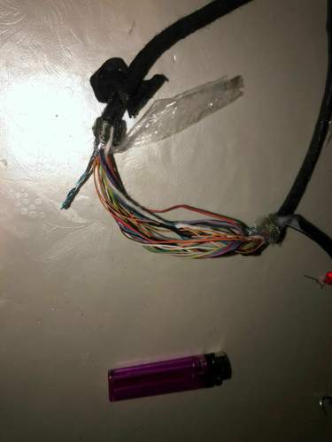

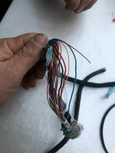

So kurzes Update nachdem gestern das neue Display kam habe ich schon beim ausbauen bemerkt das es wohl am Kabel liegt es hat wohl ein Kabelbruch
Hat jemand eventuell mal eine Anleitung wie ich das Kabel vom Display wechseln kann
Hat das neue Display denn kein Kabel?
Nein hatte es nicht
Nimm doch den kabelstrang von deinen kaputten unter die Lupe - erneuere das blöde Kabel oder Kabeln. Und wenn kein Kabel bei dem neuen gebrauchten nicht dabei sind schick es zurück und Kauf dir auf eBay eines mit Kabel und bestell dir aus Amazon gleich um 11euro für den guten reperatursatz für die Zahnräder und Tausch das gleich aus.

Danke nochmals an alle ja den Ausbau weiß ich ja wollte nur wissen wohin das Kabel vom Display verläuft .
Denke mal es geht hinter das Handschuhfach werde am wochende das Handschuhfach ausbauen und das Kabel wechseln
