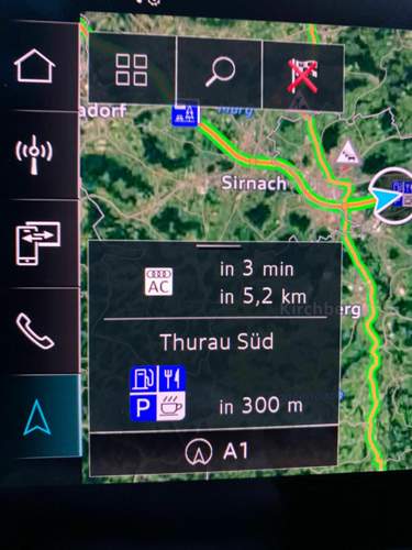

Zunächst einmal habe ich mein Reisefernziel in Spanien, welches ich in und auswendig kenne als Ziel eingegeben.
Das MMI errechnet daraufhin relativ zügig, dass weitere Stationen hinzugefügt werden müssen. Soweit also wie gehabt. Erfreulicherweise werden nahezu alle IONITY HPC, welche auf der Strecke sinnvoll sind, vorgeschlagen. Am Anfang und am Ende der Route schlägt das MMI aber immer noch 50 kw Lader vor.
Am Ende ist dies soweit logisch, da hier für die letzten 400 km kein HPC zur Verfügung steht. Leider schlägt das System hier Sationen vor, welche derzeit ausser Betrieb gesetzt sind. So z. B die der IZIVIA / Corri Dor.
Da dieser Umstand seit 7. Februar 2020 bei Going Electric vermerkt ist, kann man sagen, dass die Datenbasis im MMI leider nicht aktuell ist.
Die häufig bemängelte Darstellung des Ladestandes in den virtuellen Bildschirmen wurde nicht überarbeitet, obwohl eine Beschreibung zum UpDate genau diese Hoffnung geweckt hatte. Also nach wie vor nicht ablesbare Information.
Wer zur Verfügbarkeit der einzelnen Ladestationen genaueres wissen möchte, muss den Button Station / Details suchen. Das dauert dann einen Augenblick, bis die Verfügbarkeit der einzelnen Ladestation angezeigt werden. Jedenfalls waren eine Vielzahl der aufgesuchten Ladeparks einsehbar.

MMI Kartendarstellung mit neu Ladestationen unten links. Aber nur wenn Ziel eingegeben.

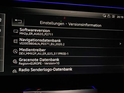

Bei mir bisher keine neuen Störungen seit dem Update. Positiv, dass endlich die HPC Lader in der Routenführung bevorzugt berücksichtigt werden. Weitere Veränderungen habe ich noch nicht festgestellt. Bei mir ging es auch eher um sporadische Abstürze, Verluste von Einstellungen, ... Das muss man über die Zeit beobachten. Anbei noch meine aktuellen Versionen
@McFly1068 schrieb am 5. März 2020 um 11:12:12 Uhr:

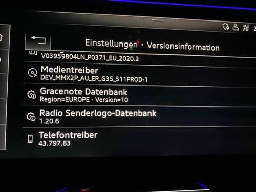

Gute Frage. Wie gesagt, bei mir bisher augenscheinlich der eTron Routenplaner. Ansonsten konnte ich noch nichts feststellen. Hier auch noch ergänzend zu meinen Versionen oben der Vorher/Nachher-Stand
Softwareversion: MH2p_ER_AUG35_P2658 -> MH2p_ER_AUG35_P2711
Medientreiber: DEV_MMX2P_AU_ER_G35_496PROD-1 -> DEV_MMX2P_AU_ER_G35_511PROD-1
Telefontreiber: 43.557.158 -> 43.797.83
