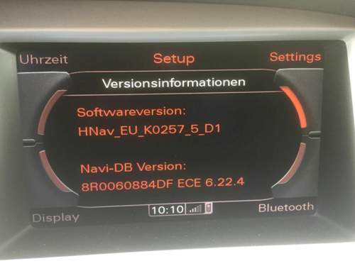

kann mir jemand sagen, wieso ich im MMI meines Audi A6 einen Softwarestand NULL habe?
27 Antworten
Betrifft ja nur das Navi....
Ist denn ein Datenträger drin ?
Sieht eher nach 3g high aus, also sieht aus nach einer erfolglosen Update...
Ist ein Navi 3G high mit Festplatte also ohne Datenträger. Kann man das Update wiederholen? Bei welchem SW Stand muss dann angesetzt werden?

Was wurde vor diesem ominösen SW-Stand am Fahrzeug gemacht?
DAS ist Serie und nichts besonderes oder ominöses.
Du hast vielleicht noch P_12/14 drauf, also erster Softwarestand Auslieferung. Damals war das gewollt und nichts fehlerhaftes.
Deine Werkstatt wird nichts machen, warum auch, Updates des MMI sind nicht oft mit einer TPL verpflichtend durchzuführen.
Du hast eh die 666 - da kann man nichts mal beim GSM anfangen.

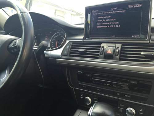

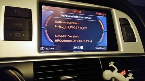

Interessant wird das erst beim Kartenupdate. Dann musst du auch MMI updaten, und das lässt Audi sich schön extra bezahlen, und ist nicht Bestandteil des Kartenupdates...
Edit: 5.5.5 ist erster FL stand von 2008. spätere Stände und weitere Informationen -> http://www.a6-wiki.de/index.php/MMI_3G_HDD
Auf jeden Fall Upadatebedürftig
Eure Antworten klingen für mich alle völlig logisch und nachvollziehbar. Der Meister vom Audi Zentrum meinte, dass er nix daran verändern würde solang es funktioniert. Ein Kartenupdate hat er aber trotzdem angeboten für 290Euronen ?? In der Bucht gibt es doch auch einige Angebote für neues Kartenmaterial + SW Update auf K0257. Ist sowas zu empfehlen?

Update ist nicht ohne, deshalb verstehe ich nicht, wie man irgendwelche Updates verschicken kann.
Hatte bereits zwei Problemfälle, wo das Dingen komplett weg war, also roter Bildschirm, der letzte aus Potsdam, nach dem er einen Kostenvoranschlag von Audi über 3800€ bekommen hatte
Heute wieder...TMC Gerätefehler, MapStyles Fehlercode 150, Database Fehlercode 150 und dann schreibt man mich an.... "Hilfe was soll ich tun"!
Das nur so am Rande....da ist nix mit DVD rein und gut ist... Update mit MMI dauert gute 3.5 Std. inkl. Rückdokumentation
