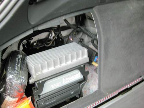

der Verstärker ist (je nach MMI-Version) hinten links hinter der Klappe im Kofferraum (siehe Bild, Gerät ganz oben) oder in der HU (Hauptsteuergerät) integriert.
Für den Test braucht man keine Antenne, sondern ein OBD-Diagnosegerät was die Ringbruchdiagnose beherrscht - z.B. VCDS. Der Anschluß dafür ist links unterhalb vom Lenkrad.

Bei mir sieht es etwas anders aus
ok, das sieht in der Tat anders aus. Was für eine MMI-Version hast Du denn verbaut (roter oder farbiger MMI-Monitor) und wozu sind die Farbkleckse auf den Typenschildern?
Ich gehe mal davon aus das dies der Verstärker ist, hast Du dieses Steuergerät reparieren lassen?

Der Farbklecks wäre die Seriennr habe ich zensiert. Ja das graue Gerät war defekt und habe ich reparieren lassen (Radioeinheit, 4F0035..)
Ok, dann kommen wir der Sache schon näher, das klingt sehr nach MMI 3G im Facelift mit DSP-Verstärker. Ist es ein Facelift-Modell (welches Baujahr)?
Die Seriennummer interessiert keinen aber die vollständige Teilenummer wäre schon interessant. Bei meinem 2010er 4F hat das Radio z.B. die Teilenummer 4F0 035 053 und der (Bose-) Verstärker hat die Teilenummer 8K0 959 792 D.
Das Bild von mir war von meinem ehemaligen 2007er 4F mit MMI 2G high, bei meinem aktuellen 2010er 4F sieht es auch anders aus als bei Dir. Ich habe aber derzeit kein Bild zur Verfügung, vielleicht später...
