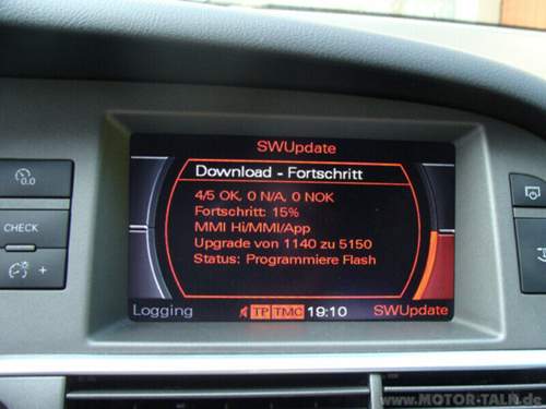

Nachdem ich seit Donnerstag viel gelesen habe, habe ich mich zu einem MMI-Update auf 5150 entschlossen, da das ja ohne Zwischenschritte möglich ist.
Alles lief gut bis zum MMI-Teil.
Jetzt hängt das Teil seit 35 Min bei 15% und ich habe den Taschenrechner ausgepackt und rechne zusammen welche Teile da wohl alles mit drauf gehen :(
Jemand Erfahrung ob das normal ist?
Tank ist noch halb voll, also bis morgen früh reicht der Sprit wohl. Hab von 3h total gelesen, die ersten Teile sind superschnell durchgegangen, aber jetzt hängt alles :-(
Buuhuuuuuuuu :-(

So, nachdem ich grad nen Angsschiss hingelegt habe, gehts immer noch nicht weiter. Soll ich mal versuchen unten rechts auf "SWUpdate" zu drücken damit ich sehe ob überhaupt irgendwas reagiert? :o
Die Uhr geht immerhin noch richtig.
Themenstarteram 1. Juni 2009 um 18:04
Okay, ein Lebenszeichen. Wenn ich auf Return klicke, sagt er "Download wirklich abbrechen? Gerät kann unbrauchbar werden!"
Da natürlich auf nein geklickt, jetzt steht er wieder auf 15%.
Ich werde grad ein wenig kirre hier :-/
Er ladet ja nicht runter sondern programmiert bereits. Wenn du jetzt das Ganze stopst ist deine HU zu 99,9% im Eimer. Ich würde noch warten und hoffen dass noch alles gut geht. Warte mal ab. Vl hat hier noch jemand einen besseren Tip.
EDIT: Ich habe gelesen dass dass bis zum 5150 Update noch Zwischenschritte erforderlich sind. Das änderte sich erst mit dem 5570. Aber was weiß ich. Mein :) hat mir damals auch von 11XX auf 5150 geflasht und das hat 3 Stunden gedauert. Das 5570er zb hab ich selber gemacht. Warte einfach noch ein bisschen ab.

Was ist das eigentlich für ein Teil was da grad beschrieben wird? :o
Laut deinem Foto beschreibt er gerade das MMI, sprich die HU (Headunit). Das ist sozusagen das Herz von dem ganzen, also eben das MMI selber.

Ich vermute dass Du leider recht hast und es das wohl war... Ich hatte jetzt eigentlich vor so bis 23.00 Uhr zu warten, falls dann immer noch nichts geht abbrechen und nochmal neu starten...

Auch wenn der Flash Prozess nicht korrekt durchläuft, kann man die Aktualisierung retten.
Im Engeneering Menu den Bootloader aktivieren und die 5150 booten. Der Flashprozess beinnt dann von Neuem.
Eng.Menu über VCDS im Stg. freischalten. Gibt es genug Threads darüber. Im Diagnose Menu den Haken bei Bootloader setzen und abspeichern. Dann MMI Reset -> der Bootvorgang installiert die SW.
