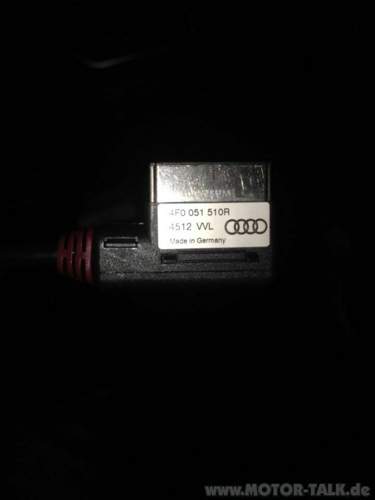

Hallo Gemeinde,
Ich bin neu hier und hab da eine Frage. Ich habe gestern das ViseeO Tune2air WMA 1000 bekommen. Beim ersten mal hat das an mein MMi 3G plus Audi A5 Bj2010 8T nicht funktioniert ,wurde nicht erkannt. Ich musste das AMI auf AUX umstellen im Hiddenmenü. Nun funktioniert das Streaming aber die Bedienung ist nur über das iphone 5 möglich und die Titeln werden nicht Angezeigt. Hab ich was Falsch gemacht? Warum erkennt das AMI den Adapter nicht als Iphone oder IPod ? Es ist doch mit dem 30 Pin connector angeschlossen.
Bitte um Hilfe

So, der ViseeO Adapter kam am Wochenende an und ich hab's auch schon getestet. Und was soll ich sagen... ES FUNKTIONIERT :D
Das kann ich bestätigen.
Nur der Klang ist gegenüber den anderen Medien irgendwie flach, ab und zu gibt es kurze Aussetzer. Dies ist eine Schwäche vom gemeinsam genutzten Frequenzbereich, worin Bluetooth arbeitet.

Danke für deine schnelle Antwort. Kannst du mir ein Bild von dein Hidden menü Einstellungen unter Diagnose >Settings ein Bild Posten? Vielleicht stimmt was mit der Einstellung nicht. Wie z.b
am 28. Januar 2014 um 17:44
Hallo UltrAslan,
meine Einstellungen sehen nicht wirklich anders aus. Außer dass ich das VD rippen nicht aktiv habe. Aber daran sollte es ja nicht liegen, oder?
Vielleicht noch ein Hinweis: Ich hab den Adapter erst einmal an meiner Anlage zu Hause getestet und so kannte mein iPhone das Ding. Hat auch nicht gleich beim ersten mal geklappt.
Am Auto war es dann ähnlich. Erst beim dritten mal anstecken (mit eingeschalteter Zündung) hat es verbunden. Vielleicht hilft das :/

Danke dir Andy. Ich glaube die Ursache liegt beim AMI Kabel . Wenn ich nur das Kabel an mein AMI einstecke steht da Nicht Unterstüzt. Ist das normal oder das Falsche Kabel ? Hab es damals vom Verkäufer Geschenk bekommen es ist original von Audi. Mein iphone 5 mit Lightning Adapter wird auch nicht unterstüzt.
