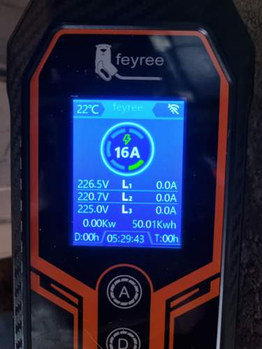

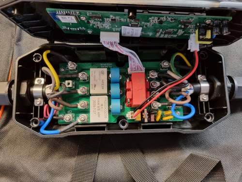

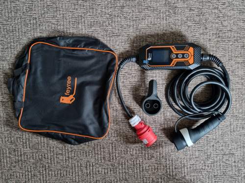

So pauschal würde ich die chinesischen ICCBs nicht schlecht machen. Nachdem ich gesehen hatte, was für ein billig gemachtes Brikett bei unseren E-Kona dabei war, konnte es eigentlich kaum schlimmer kommen. Umso positiver ist dafür mein Eindruck vom Feyree-11kW-Charger. Die elektronische/elektrische Prüfung war völlig ok. Dennoch habe ich das Gerät zusätzlich noch geöffnet um auch den inneren Aufbau beurteilen zu können.
Die notwendigen Adapter für unterschiedliche Steckdosen in Europa hab ich mir allerdings selbst gefertigt. Gut ist, dass er die geladenen kWh aufsummiert. Das hilft den Strom bei Freunden oder Ferienwohnungsvermietern ordentlich zu bezahlen.
Da ich den Feyree nicht in tuya/smartlive einbinden wollte habe ich mir für unterwegs selbst eine Oberfläche zur Bedienung gemacht.
Die Feyree gibts bei verschiedenen Anbietern recht günstig über Aliexpress während sie bei Amazon gleich mal das doppelte kosten können.
Obwohl manche ja meinen solche mobilen Charger nicht mehr zu benötigen habe ich trotz der bisher nur 10tkm meinen C40 bereits 4x auf Reisen damit geladen.

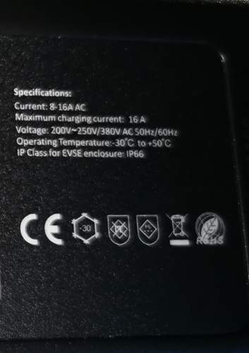

Natürlich hat das Teil ein CE-Zeichen und es ist RoHS konform.
P.S.: Das Misstrauen gegenüber chinesischen Produkten teile ich nicht und das nicht nur, weil ich ein chinesisches Smartphone mit ausgezeichneter Leica-Kamera mit u. a. 5-fach optischem Zoom nutze und einen chinesischen Schweden fahre ;)
CE-Kennzeichnung

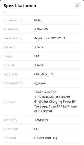

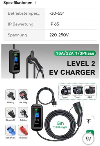

Hier der Link zu dem von mir beschriebenen Ladeknochen.
Auch in der Beschreibung steht "CE".
Garantie wie in D vorgeschrieben 24 Monate (falsch in der Beschreibung).
Für rund 120 Euro gibt es das auch 3-phasig (11 kW).
Vor 8 Jahren haben wir für einen 32 A NRG-Kick mit Adaptern 1.400 Euro bezahlt. Die Preise allgemein sind stark gefallen.
