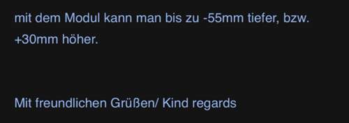

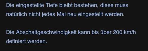

Servus zusammen,
fahre seit 2 Wochen einen 350d mit Airmatic. War heute bei meinem Mercedes Händler um die Fahrwerk tiefer codieren zu lassen. Leider war über die Stardiagnose so gut wie keine Tieferlegung zu erreichen.
Jetzt die Frage an euch, welche Tieferlegungsmodule könnt ihr empfehlen?
Am liebsten wäre mir ein Modul, oder ein Codierer, der die einzelnen Fahrmodi (Eco, Comfort usw.) einzeln in den Höhen variieren kann. (Falls es sowas gibt)
Vielen Dank.
LG Kai

Modul ist die aaaaaalllllerletze Lösung die überhaupt kein Sinn macht, kostet 1.2keur + Einbau
Such mal nach Lowmatic auf Ebay Kleinanzeigen. Evtl ist das was für dich.
oder Cete,.. die haben auch ein Modul und es gibt ein youtube video dazu für den GLE,.. scheint aber wohl zickig zu sein von wegen Schnittstelle zum Bussystem
https://www.youtube.com/watch?v=5J7KeP3w9AI
Ein Modul kostet 1000 Euro. Tieferlegung per Software oder koppelstangen kostet 1/10
