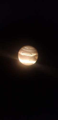

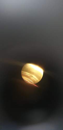

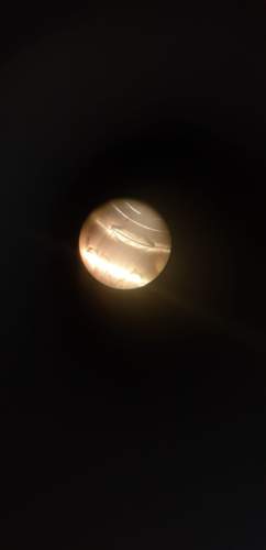

Ich wollte euch nun final mal updaten. Mein Auto hat einen Motorschaden. Der Kolben wurde beschädigt. Es wurde mit einem Endoskop geprüft. Ich werde den Opel jetzt mit Motorschaden verkaufen.

Hm, sieht aus wie die letzten bIlder vom Rand des Sonnensystems ... Strum auf Pluto
So gnaz wirklich kann ich an den Standbildern nichts klar erkennen ... Lichtreflexionen innerhalb eine Zylinders können da täuschen. Am ehesten würde ich sagen Bild 5 ist verdächtig. Hatte der Motor zuvor schon einen Soürbaren Ölverbrauch?
