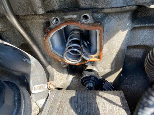

So, kurzer Zwischenstand:
Automatikgetriebespülung erfolgt. Spürbare Verbesserung. Der Wandler rührt nicht mehr ewig rum. Schnellere, zackigere und nunmehr kaum spürbarere Schaltvorgänge.
Der Keilrippenriemen und alle Anbauteile (inkl. Kupplung/"Mimik" und den Führungsstiften) sowie Wasserpumpe und Freilauf der Lichtmaschine wurde gewechselt.
Meine Vermutung wurde seitens der Werkstatt auch schon bestätigt, bzgl. Falschluft; ohne, dass ich es aktiv angesprochen hatte: Es sei die Ölfalle.
Symptome: MKL an; Unterdruck im Leerlauf zu hoch (per OBD nachgemessen: 0.6 Bar statt ca. 0.3; schweres öffnen des Öldeckels und schweres ziehen des Motorölpeilstabs); Fehlercode: P0171-Bank 1 Benzingemisch zu mager.
Die Kurbelgehäuseentlüftung wartet nur noch auf meinen Einbau.
Langsam wird's.

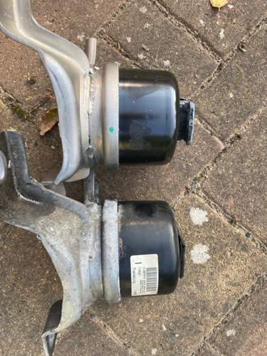

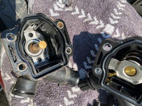

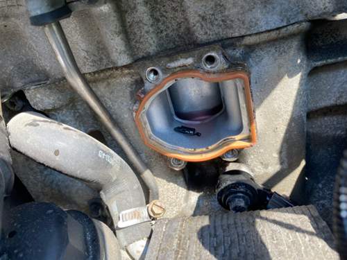

Für alle Interssierten,
die Kurbelgehäuseentlüftung wurde am Wochenende nun auch erneuert. Ein Hoch auf Bremsenreiniger!
Der Fehler (siehe oben) wurde hiernach gelöscht und ist jetzt, nach mittlerweile 150 km, auch nicht mehr aufgetreten.
Darüberhinaus habe ich das obere/rechte Motorlager nun auch getauscht, da es mir schon bei der ersten Besichtigung des Elches ins Auge sprang.
Anbei ein paar Impressionen an Ölkohle/-schlamm (145k km und eher unregelmäßige Ölwechsel meiner Vorgänger [bspw. alle 20k km und 1,5 bis 2 Jahre); Spezifikation 0W/5W-30].
