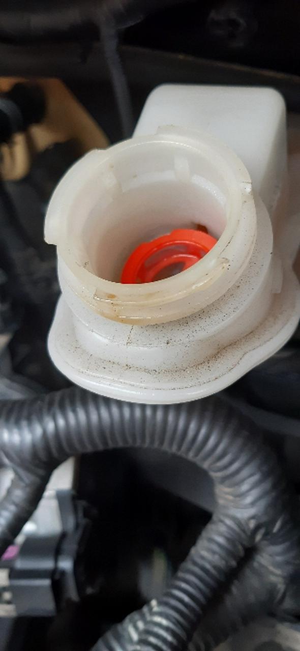

kurze Frage zum Wechsel der Bremsflüssigkeit, lässt die sich beim Mokka so wie früher durchpumpen oder warten da Fallen?
Nein, bin kein Anfänger, mache es seit 50 Jahren bei allen Fahrzeugen nach der alten Methode selbst, (die anderen zwei haben auch ABS sind aber viel älter) genau darum frage ich ob beim Opel etwas anders und zu beachten ist.
(Bisher war er zur Inspektion immer in der Werkstatt, wegen Garantie)

Durchpumpen solltest du unterlassen.
Schädigt den Hauptbremszylinder.
Ich mache es nur noch mit Druckluft und steuere den ABS Block zusätzlich an.
Für den Mokka ist ein spezieller Deckel notwendig.
https://www.ate-info.de/.../bleeding-unit-adapter---61a
Lass es lieber machen, in einer Werkstatt mit Druckluft.

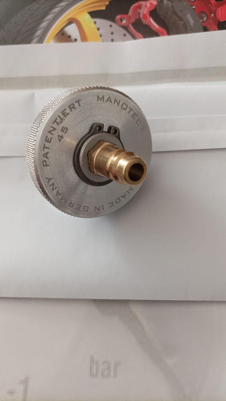

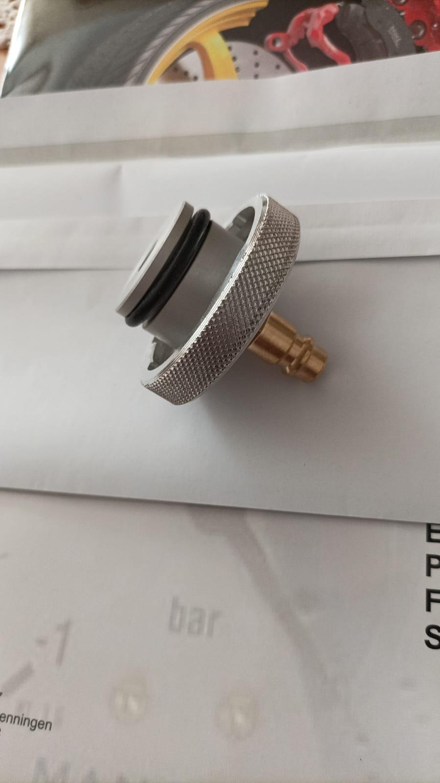

Hallo habe mal eine Frage dazu.
Muss beim Mokka X zwingend mit dem Diagnosegerät der Bremsflüssigkeitswechsel durchgeführt werden, oder geht das auch nur mit dem Druckentlüfter und Druck auf 1,5 -2 bar eingestellen ?
Adapter von Manotec habe ich schon

@MrX genau diesen hab ich auch, und funktioniert am Mokka X gut.
Das hört sich gut an. Passt denn der Schlauchanschluss mit der Schnellkupplung an diese einfachen Entlüftungsgeräte?
