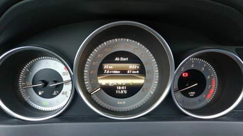

Heute morgen hat es sich jetzt so verhalten das ich mit Sportmodus auf der selben Strecke 8,1 Liter angezeigt bekam. Allerdings konnte ich nicht wirklich schneller als 80 km/h fahren da Autos und ein Lkw vor mir waren.
Tank ist inzwischen bei halb voll angekommen und die Restreichweite geht auch hoch anstatt runter.
Anhand der Symptome und eurer Aussagen würde ich jetzt vermuten das ich in dem Reinigungszyklus steck.

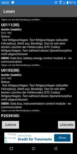

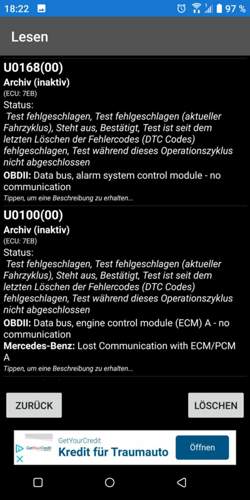

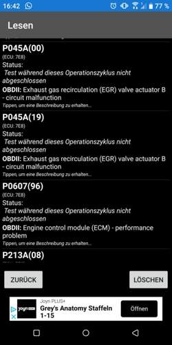

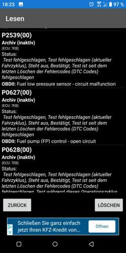

Heute Abend werde ich nochmal voll tanken und dann stehen 30km Autobahn an.
Zusätzlich werde ich heute Abend den Fehlerspeicher auslesen.
