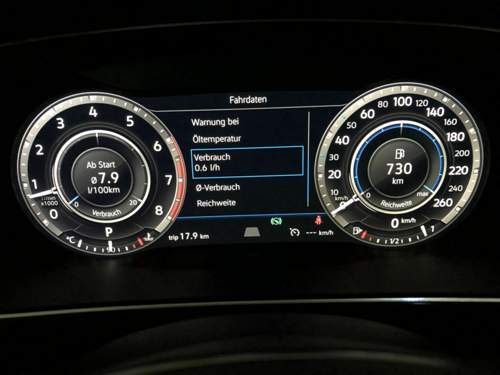

Hallo @TSI Fahrer,
ich frage mich schon seit längerem was die „Momentanverbrauchsanzeige“ in der linken Tube des AID
da in einigen Situationen anzeigt.
Auffällig ist es das der Momentanverbrauch beim „ausrollen“ erst annähernd auf Null fällt ( ist ja auch plausibel wg. der Schubabschaltung) dann aber kurz bevor man zum stehen kommt noch einmal kurz bis auf Maximum „hochschnellt“und dann auf Null fällt!
Kann da wer was dazu sagen, bzw erklären und ist das bei den anderen 1.4TSI ACT Fahrern auch festzustellen?
Ich hab das mal in einem Video festgehalten. Zu Beginn geht die Anzeige bei fallendem Tempo mal kurz bis zur Hälfte hoch, ziemlich zum Schluss sieht man es bei annähernd Leerlauf und kurz vor dem Stillstand
noch einmal deutlich.
https://youtu.be/itNtOCmFyio
11 Antworten
Sieht aus, als hätte VW ein annähernd mathematisch korrektes Verhalten der Anzeige eingebaut.
Im Stillstand ist der Verbrauch in l/100km unendlich.
Die Schubabschaltung setzt spätestens bei Leerlaufdrehzahl wieder aus. Bei der dann anliegenden, geringen Geschwindigkeit ist der Momentanverbrauch wirklich recht hoch und steigt mit sinkender Geschwindigkeit weiter.
Passt also, würde ich sagen.

Themenstarteram 28. Mai 2019 um 6:02
Habe das mit der Verbrauchsanzeige in der linken Tube nochmals geprüft, da ändert sich auch nach einigen Minuten Stillstand nichts an der Einheit der Anzeige „Durchschnittsverbrauch ab Start“.
Man kann dagegen in der Mitte des AID sich den Momentanverbrauch extra aufschalten und dort wird dann der Verbrauch auch in Liter/Stunde dargestellt.
Df6f6ac7-9138-4c5f-a9dc-356347495fd5
Da ist ja auch der Momentanvernrauch (siehe Überschrift und Deine Beschreibung) die ganze Zeit gemeint gewesen. Am Durchschnittsverbrauch KANN sich das ja auch nicht ändern.
@OJG42781 schrieb am 28. Mai 2019 um 08:08:00 Uhr:
Genau so ist es. In der linken Tube auf dem Foto wird der Durchschnittsverbrauch ab Start angezeigt. Wenn der Motor länger im Stand läuft, ändert sich der Wert auch, da der Gesamtverbrauch ab Start auf die gefahrene Strecke bezogen wird.
Die Anzeige in der linken Tube kann auch auf den Momentanverbrauch eingestellt werden. In dem Auswahlmenü muss man das aber auch bestätigen. Die Auswahl steht schon auf der richtigen Stelle.
Es scheint da alles i.O. Zu sein.
Gruß aus’m Ländle
Ulrich

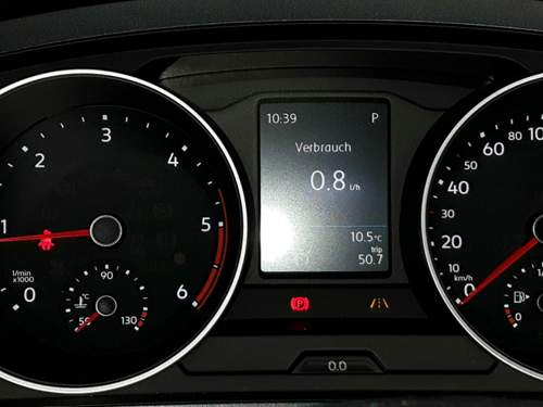

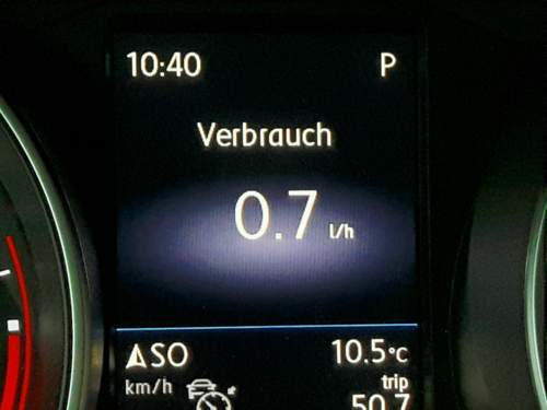

...habe mal spontan 2 Fotos gemacht..
...ich habe auch kein AID, aber auch bei mir springt die Durchschnittsverbrauchsanzeige nicht um.
Es ändert sich lediglich die Anzeige von "Verbrauch/100 km" in "Verbrauch/h" bei der momentanen Verbrauchsanzeige.
