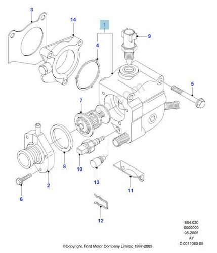

Themenstarteram 13. Januar 2021 um 4:11
Hallo
Mal ein paar Fragen von mir zum Thema Motortemperatur.
Mein Motor wird nicht warm. Zumindest kommt die Temperaturanzeige nicht über das weiße Feld hinaus.
Die Heizung wird eher Lauwarm. Zumindest nicht so warm wie bei meinem Golf. (Hatte ich vorher)
Ich fahre fast nur Kurzstrecke aber die Heizung im Golf war deutlich schneller auf Temperatur.
Jetzt gehe ich mal davon aus, daß das Thermostat auf offen "hängt".
Daher möchte ich das Thermostat demnächst erneuern.
Dabei tauchen ein paar Fragen auf:
1. Ich habe gesehen, dass fast alle im Netz angebotenen Thermostate die gleichen Maße haben. Sie unterscheiden sich nur im Öffnungszeitpunkt, mal 88°C oder 92°C. Sind das Standardteile, für alle möglichen Fahrzeuge?
2. Oder brauche ein spezielles Thermostat für meinen Motor? (s.u.) Falls ja: Hat jemand die passende Teilenummer? Damit ich das richtige besorgen kann.
3. Würdet Ihr ein 88°C oder ein 92°C Thermostat für überwiegend Kurzstrecke bevorzugen?

Thermostat 92° , Frostschutz rosa gibt es noch genug im Zubehör ,1,5 Liter Flasche zum selbst mischen, warum möchtest du das kühlerwasser wechseln? Tausche das Thermostat und Füll mit Frostschutz auf.
Gruß Stefan
Das Frostschutzmittel muss identisch sein mit dem welches schon eingefüllt ist !!!
Die Farbe hilft da weiter.Nicht rosa mit grün mischen.
Ob Konzentrat oder vorgemischt ,ist Banane....musst dann halt passen mischen.
Thermostat 92°C ist richtig.

Ford verbaut 92°C.Vorteile sollen bessere Heizung und geringerer Verbrauch sein.

92°C Thermostat habe ich besorgt, 10 L Kühlmittel gelb auch. Auf den Temperatursensor warte ich noch.
Halle zum Schrauben ist auch klar.
Trotzdem sind noch Fragen aufgetaucht. Da seid Ihr wieder gefragt.
Es geht um die Dichtungen.
Bei dem Thermostat ist eine Dichtung am oberen Kranz vormontiert. Und es liegt noch eine Dichtung bei. Ich will das mal einen innen geschlitzten O-Ring nennen. Durchmesser etwa 55 mm, wie die Dichtung oben am Thermostat.
Frage 1: Wo soll die hin?
Wenn ich das Thermostatgehäuse abgebaut habe, würde ich auch gerne die Dichtung zum Block erneuern.
So eine Dichtung ist aber nirgends zu kriegen. Die dürfte wohl, meiner Vorstellung nach, ein großes Loch in der Mitte und 3 Löcher für die Schrauben haben. Vielleicht eine Papp oder Aludichtung.
Frage 2: Wisst Ihr, wie groß die ist? Teilenummer wäre ganz gut.
Frage 3: Könnt Ihr mir sagen, wo ich die her bekomme?
Ich muß alle Teile haben, bevor ich anfange. Ein Nachbestellen während der begonnen Arbeit ist nicht möglich. Das muß fertig werden.
Ich hoffe ich konnte das so erklären, das Ihr wisst, wonach ich suche.
Ich danke Euch für Eure Hilfe.
Bin mir nicht sicher...Die zweite Dichtung könnte für ein anderes Fahrzeug sein.
Allerdings ist die am Rand des Thermostats auch ein U Profil,wie du es beschreibst.
Die Dichtung zu Motor ist dicht??Dann lass sie in Ruhe...
Themenstarteram 24. Januar 2021 um 3:21
Hallo zawen
Dein Satz "Dann lass sie in Ruhe" hat mir zu denken gegeben.
Ich beziehe mich ab jetzt auf die, hoffentlich passende, Zeichnung von:
https://ford.7zap.com/de/car/98/no/5/1531/15190/65954/ -- @Admin: Ich hoffe, ich darf so einen Deep-Link hier einfügen.
Ich möchte Teil (7+10) wechseln. Sind auch beide schon angekommen.
In zwei (verm. russischen) YouTube Anleitungen habe ich gesehen, das der Typ die 3 Schrauben (5) herausgedreht hat. Wolle es auch so machen. Deshalb suchte ich nach den Dichtungen (3+4).
Und dann kommst Du mit "Dann lass sie in Ruhe". Dann habe ich nochmal geguckt. Jetzt ist mir das Klar: Ich mache nur die Schrauben (6) raus. Richtig?
Die Teile (12,13+9) sind mir zwar immer noch nicht einleuchtend, aber das werde ich wohl erst sehen, wenn ich angefangen habe.
Dieser kleine Satz von Dir hat mir vermutlich viel überflüssige Arbeit erspart. Mann-o-Mann, ich danke Dir dafür.
Thermostatgehaeuse
Warum intakte Dichtungen wechseln??Hab i,in den ganzen Jahren Mondeo,nicht von Problemen mit der Dichtung gehört..
