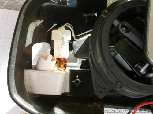

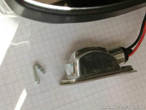

So, ich häng meine Frage gleich dran! Habe mich wegen der Kälte noch nicht an die Plastik getraut 😉
Wie komme ich an den elektrischen Anschluss (Heizung) des Spiegelglases? Kann man das Glas allein heraushebeln, oder muss ich das Gehäuse dafür zerlegen?
(Wahrscheinlich ist nur das Kabel abgesteckt, als der Blinker im Spiegel ersetzt wurde.)
