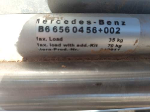

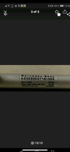

ich will morgen einen gebrauchten MB Heckfahrradträger kaufen. Teilenummern A6398400718, B66560456. Möchte gern sicherstellen, dass alles funktioniert, wie es soll. Leider kann ich keine Bedienungsanleitung im Internet finden.
Kann jemand vielleicht die wesentlichen Seiten abfotografieren und hier einstellen? Oder kurz erläutern, wie die Montage an der Heckklappe funktioniert?

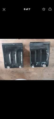

danke, sehr hilfreich. Müssen alle Schrauben beim Träger dabei sein oder werden teilweise Schrauben, die schon am Fahrzeug sind, verwendet?
Das kann ich dir leider nicht genau sagen. Denke es müssen alle dabei sein.
Themenstarteram 11. März 2022 um 21:43
habe den Träger gekauft, allerdings waren die Schrauben, die oben in die Heckklappe geschraubt werden, nicht dabei. Sind es ganz normale M8 Schrauben oder gibt es bei Originalschrauben irgendeine Diebstahlsicherung?
Ich habe auch einen originalen Heckfahrradträger für meinen W447. Bei diesem sind die oberen Halter mit Inbus-/Innensechskantenschrauben am Scharnier befestigt. Ein Foto dazu siehst Du in diesem Beitrag https://www.motor-talk.de/.../...-tueren-und-klappen-t6645838.html?...
Wird bei Deinem Träger vermutlich ähnlich sein.
Themenstarteram 12. März 2022 um 17:51
Danke, habe kurze M8 aus dem Baumarkt genommen. Das passt.

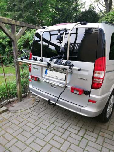

Habe festgestellt, dass mit dem Träger die Heckklappe nicht mehr oben bleibt. Ist das normal oder liegt es an den ausgeleierten Dämpfern? Wie teuer sind die Teile?
Normal ist, dass mit dem montierten Träger die Heckklappe oben bleibt. Insofern werden in der Tat die Gasfedern müde sein.

Soweit so gut, neue Gasfedern sind dran. Jetzt brauche ich nur noch die Schlüssel für den Fahrradträger. MB ist gerade sehr langsam. Kann mir jemand sagen, von welchem Hersteller der Heckfahrradträger kommt? Dann würde ich es dort direkt versuchen. Danke!
Der Heckklappenträger für W447 (der baugleich sein dürfte für W639) ist von Uebler produziert, lies gern mal hier https://www.motor-talk.de/.../...fuer-die-heckklappe-t6043792.html?...
Ich habe übrigens noch eine Montageanleitung gefunden, die ich hier mal anhänge.
Über Hersteller habe ich auch probiert die dürfen nichts rausgeben.. haben mich direkt an Benz verwiesen, ich wollte meine von 2 auf 3 erweitern.. nix bekommen selbst die Teile waren speziell für benz gefertigt..

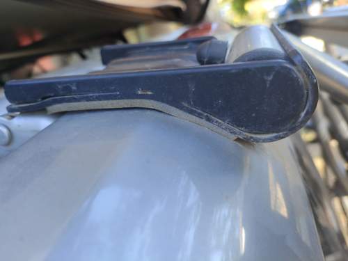

Weitere Frage: die Haltearme sind mit eines Spezialmutter (eine Art Sternform) gesichert. Gibt es den passenden Schlüssel nur bei MB oder bekommt man den auch woanders?
Stell doch Mal ein Foto rein, das hilft sicherlich.

Sorry für die späte Antwort, anbei das Bild der Mutter für die ich einen Schraubenschlüssel suche.

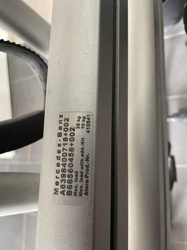

Zum Thema Ersatzschlüssel für das Schloss: https://www.schluesselbude.de/ bietet Atera Schlüssel für 7,95€ das Stück.
Heckträger Viano Schlüssel

Ich habe meinen 639 damals neu mit dem Fahrradpaket gekauft. Da gehörten verstärkte Gasdämpfer dazu. Die halten die Hecktür mit etwa 2 Fahrrädern oben. Ich gehe also davon aus, dass die Seriendämpfer nicht reichen und beim Verbau des Fahrradträgers generell vorgesehen ist, diese verstärkten Dämpfer zu verbauen.
