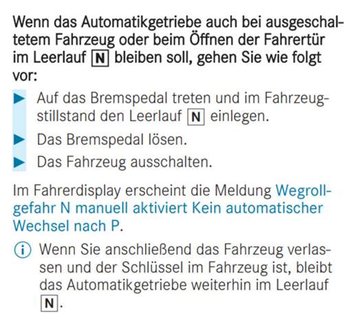

im VorMopf konnte man auf "N" schalten, wenn der Motor nicht lief, ist das beim MOPF nicht mehr möglich ?
Ich habe das verbotene Buch mal konsultiert, aber da steht nichts dergleichen drin, oder ich hab einfach falsch gesucht.
Jemand ne Idee ?
2 Antworten
gefunden.
Bild #211136784
Themenstarteram 2. Oktober 2024 um 9:25
**update**
der Zustand der "N" Stellung wird nach kurzer Zeit verlassen und auf "P" gestellt.
Jemand ne Idee, wie man es dauerhaft auf Neutral belassen kann ? War ziemlich doof auf der Bühne.
Schlüssel lag im Innenraum.
