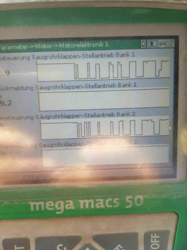

Hallo ich habe mir gestern einen a6 2.7tdi quattro gekauft der zwei Fehler hat.

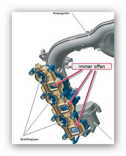

Fehler 1: die beiden saugrohrklappen stehen immer wieder im Fehlerspeicher. Habe jetz gelesen das es meistens das Gedränge ist aber das hat bei mir noch kein Spiel.
Ich habe dann versucht über die stellglieddiagnose die beiden Motoren anzusteuern aber da tut sich nichts.
Einer der beiden Motoren schaut so aus als wurde er vor nicht alzulanger Zeit schonmal gewechselt...
Jetz wäre meine Frage ob es irgendwelche Messwerte gibt mit denen ich erstmal messen kann ob die Motoren überhaupt angesteuert werden? Also quasi ob an dem stellmotor überhaupt ein Signal ankommt.

Schau in den Motorraum und lass jemand anderes die Zündung an schalten, bewegen sie die Klappen dann mehrmals wird einer der Anschläge nicht erreicht- das muss nicht immer was mit den Gestängen zu tun haben.
Bei mir war es die Lagerung der Welle im inneren (eingelaufen)
EDIT: Sehe gerade das bei Deinen Saugrohrklappen ein elektrischer Fehler im Speicher steht !!

Das mit dem elektrischen Fehler steht im eobd Speicher Speicher.
Direkt im motorsteuergerät steht nur das mit den unteren Anschlag nicht erreicht.
Ich teste es dann nochmal mit zündung anschalten. Aber dann hätten sie sich ja bei der stellglieddiagnose auch bewegen sollen?
