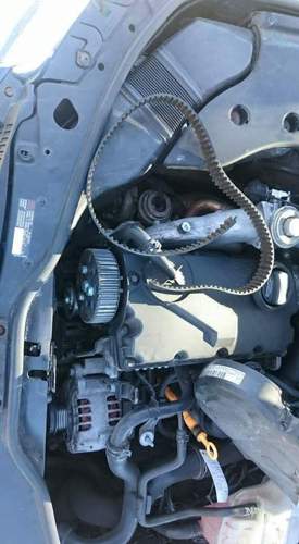

Absolute Katastrophe ist soeben eingetreten; Habe nochmals den Filter gewechelt, 30 Liter Diesel dazu rein und versucht zu starten, das Ergebnis seht ihr am beigefügten Foto, meine Nerven haben sich soeben verabschiedet. Wie zum Teufel ist das jetzt möglich, dass es mir den ZR zerschiesst?
Spannrolle weggebrochen, das war vielleicht auch das Thema warum er nicht mehr lief. Bevor du aber jetzt alles auf gibst, hol dir nen Zahnriemen und ne Rolle und leg se wieder vernünftig drauf. Mit viel Glück läuft er wieder. Ich hatte es beim Passat mit dem 1,9 tdi. Da hatte sich beim Starten der Riemen verabschiedet und mit neuem Riemen läuft er jetzt immer noch.
So sah das bei mir aus.

Ich hab da ne Frage zu der Spannrolle; der ZR wurde bei diesem ATM vor 50t km getauscht, zumindest sagte mir das die Werkstatt damals. Ist es möglich, dass die Rollen nicht getauscht wurden und diese nun einfach einlaufen und deswegen blockieren? Alles was den ATM angeht hat eine seh lange Vorgeschichte.
hallo
nun hast paar krumme ventile
kopf runter ventile ersetzen und weiter geht`s
Mfg Kai
Guten Morgen, möglich aber nicht unwahrscheinlich. So eine Rolle kann sich auch völlig grundlos verabschieden. Soll im Normalfall nicht sein, passiert aber.
Mein ZR ist gerissen, weil die WaPu festgegangen ist. Habe dann auch neue Ventile reingemacht. Das war vor 108.000KM.
