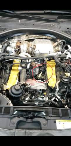

Das Teil ist nicht teuer, aber dafür die Arbeit. Anbei ein Bild nach der Reparatur. Das Regelventil befindet sich in der Mitte , ganz unten (schwarzer Kunststoffteil),unter dem Flexrohr von AGR Ventil. Alles oben drüber muss abgebaut werden.
Hier mal 2 Bilder meiner Lieblingsarbeit ;)
Wieviel Zeit braucht man dafür?
Audi gibt dafür ca. 5 Std vor
Wenn mans oft genug macht 1.5- 2 Std
Ok. Bei mir wurde auch nach 2 Stunden gewechselt. Aber zeitweise haben 2 Mechatroniker und ein Azubi gearbeitet. Danach Probefahrt, Motorwäsche und etc. Ist das richtig, dass die neue Dichtung anders konstruiert ist? Soll jetzt, zumindest halten.
An der Dichtung liegt es nicht, das Kühlmittel drückt sich durch die Verstellwelle des Absperrventils. Bisher hab ich keins 2x gewechselt
