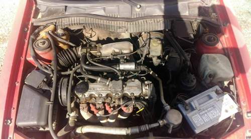

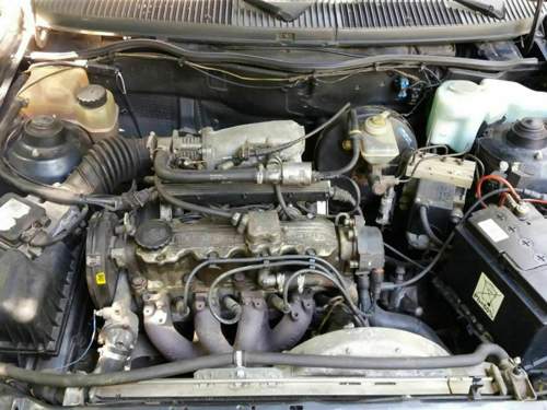

Meine Frage : hat der c2,0ne Motor, mit Original Zylinderkopf, Sechskant Schrauben, oder Inbus bzw Innensechskant ?
Ist es anzunehmen das die Motoren die Inbus Schrauben haben, schon mal überarbeitet wurden ?

Mein 88er C20NE hat auch Sechskant und der Motorraum sieht auch identisch zu dem rechten Foto aus. (Nur ohne ABS :-))
Ist das linke Foto älter oder neuer, da sind ja auch sonst viele Komponenten anders?
Edit: Habe nochmal ein paar Bilder gegoogelt. Im Calibra scheint es C20NE mit Imbus (Allerdings Torx) zu geben. Vielleicht ist der linke n Umbau?
tag , wenn ich mich nicht täusch , die "sechskannt" müssten die original schrauben sein , die andern müssten " innentorx" sein , da glaub ich war der zylinderkopf schon mal herunten.
Kommt aufs Auto bzw Baujahr an in dem der Motor verbaut ist. Mein ehemaliger Calibra aus Baujahr 1994 hatte original Torx...Imbus hatten die nie
Der Motor auf dem Bild, roter Wagen, wurde schonmal gemacht. Die runde Zahnriemenabdeckung dürfte nicht in Verbindung mit Innentorx ab Werk sein. Der Motor sollte maximal von 90 sein.

In Bild links ist ein Ascona C c2,0ne, mit 129 PS ohne Kat und in Bild Rechts ist ein Kadett E c2,0ne Frisco.
Und ja, ich meinte nicht Inbusschrauben, sondern Torx. Danke Euch.
tag, wohle eher calibra und kadett e frisco, woher kommt die klimaanlage ?
