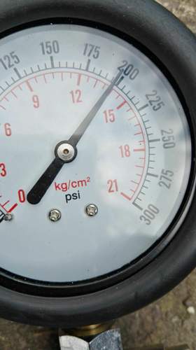

Die Sauger sollten 13-15 bar haben, wichtig ist das der Unterschied zwischen den Zylindern möglichst nicht groß abweicht (< 0,5 bar Differenz).

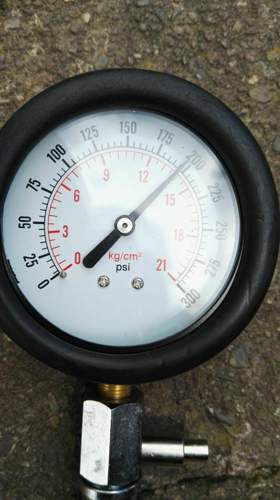

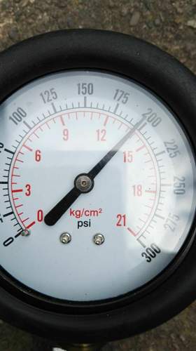

Hallo, das sind die Kompressionswerke von meinem mit 106 KW bei Tachostand 389000 km , allerdings ist bei 365000 der Zylinderkopf überholt worden.
MfG
Zyl2
Zyl1
Zyl3

Der Kompressionstest sagt nur ob die Kompression in Ordnung ist, wenn nicht muss man weiter suchen, Möglichkeiten für schlechte Kompression sind meist undichte Ventile oder Kolbenringe

So Test erfolgreich abgeschlossen! Kleine Hinweis Zylinder 1 werte an 15 bar wie die anderen zu kurz der Test gemacht!
