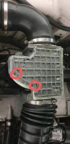

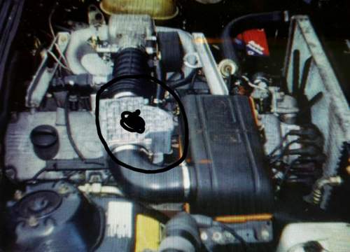

Nachdem mein E28 M535i wegen Corona, Reisen usw., fast ein Jahr in der trockenen Garage stand wollte ich ihn heute zum Leben erwecken doch er sprang leider nicht an, bzw. sprang an aber ging gleich wieder aus. Da die Tankanzeige fast bei null war habe ich 5 Liter Benzin nachgefüllt, aber erfolglos. Sprang immer wieder für 2-3 Sekunden an dann ging der Motor aus. Bei genaueren Hinsehen habe ich dann entdeckt, dass dieser (auf dem Bild schwarz markiert) Deckel sich zum Teil gelöst hatte (kenne die Bezeichnung leider nicht, deshalb das Bild). Ich habe dann den Deckel mit der Hand einfach fest auf das Gehäuse gedrückt während mein Sohn den Motor startete und er lief einwandfrei, nahm ich die Hand weg, zog der Motor Luft und ging sofort aus. Der Deckel schein geklebt zu sein, bin mir aber nicht sicher, Schrauben habe ich keine gesehen. Kann mir jemand hierzu was sagen, kann ich den Deckel einfach wieder dran kleben oder ist er gar geschraubt ?

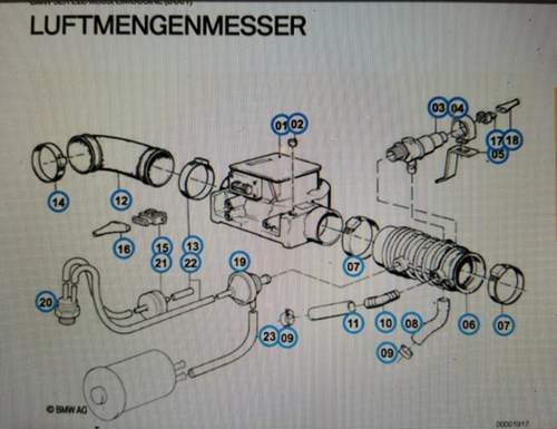

Habe jetzt entdeckt es handelt sich um den Deckel des Luftmengenmessers. Diesen gibt es wohl nur komplett im Austausch für 757 € im Austausch. Kann ja wohl nicht sein dass ich das komplette Teil austauschen muss nur weil sich der Deckel vom Gehäuse gelöst hat. Hat hier jemand eine "günstigere" Lösung ?
20210827
Versuch den Deckel vorsichtig zu lösen, reinige die Dichtfläche ordentlich.
Kannst dann z.B. Dirko Dichtmasse (hab ich mal fürn Ventildeckel verwendet, ist Temperaturbeständig bis ~300°C, gegen Öl etc. und dauerelastisch), oder was ähnliches aufbringen und wieder aufsetzten, dann sollte es dicht sein.
Einen Versuch ist es bestimmt wert sofern es wirklich nur der undichte Deckel ist der das Problem verursacht.
Man kann den Deckel jederzeit wieder ankleben, mit einem Silikonkleber Null Problem, dicht ist er dann auch.
Badsilikon geht auch, allerdings ist nach 3 Monaten dann definitiv Schluss... enthält Essigsäure und die ist sehr gut für Platinen geeignet (Ironie...).
Allerdings läuft bei mir ein LMM sogar jahrelang schon ohne Deckel, da mache ich meine Testläufe. Das System ist luftdicht an der Welle...
Ich würde also mal genauer hinsehen, der Deckel ist ein Dreckschutz, zum eigentlichen Betrieb unnötig. Im Inneren sind mehrere Steckverbindungen, die durchaus locker werden können und offen ungeschützt der Korrosion unterliegen... auch Kabel und deren Steckschutz im Sockel. Würde mich nicht wundern, dass der Druck vom Deckel lediglich die Kontakte wieder anpresst.

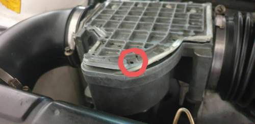

Themenstarteram 28. August 2021 um 15:22
Deb Deckel habe ich jetzt runter, ist nicht verbogen, werde ihn reinigen und mit entsprechendem Kleber wieder drauf machen, hoffe das wars. Mir fiel aber noch ein, dass als ich den Motor zum ersten Mal starten wollte, es einen Riesenknall gab (also wie von einer Fehlzündung) und am Anfang dachte ich es sei am Auspuff gewesen, wars aber nicht, diese Fehlzündung hat wohl den Deckel teilweise abgeklebt. Heute nochmal versucht, bevor ich den Deckel ganz runter habe, auf den Deckel mit der Hand fest uraufgedrückt und der Motor sprang sofort an. Der Deckel war allerdings nicht nur mit Silikon oder ähnliches geklebt, ich denke er war auch mit einer Art Ministiften am Gehäuse fest.

Den Deckel meinte ich nicht... den kleinen schwarzen auf der anderen Seite.
Also den Alu Deckel. Sauber... das war eine richtige Fehlzündung.
Den würde ich... wenn schon... komplett öffnen weil es wahrscheinlich auch die Klappe verbogen hat.
Normalerweise ist das was für den Schrottcontainer.

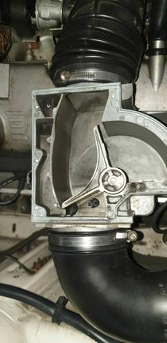

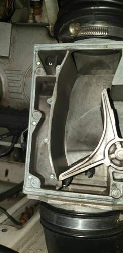

Themenstarteram 28. August 2021 um 16:57
Komplett geöffnet und klappe raus, scheint nichts verbogen zu sein. Werde diese mit Dirk Dichtmasse darufmachen und hoffen es hält.
Themenstarteram 28. August 2021 um 17:03
Auch innen sehe ich nichts verbogenes
