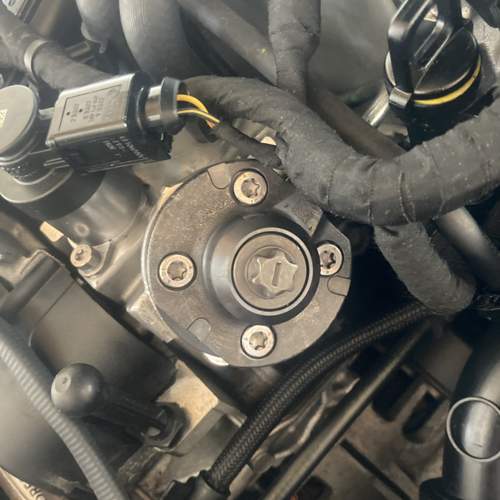

Weis jemand wie man das runde Gehäuse an der HD-Pumpe löst? Haben alles versucht… ich möchte mir den Stößel anschauen nicht dass der der Übeltäter ist und sich verdreht hat
C4912670-85b9-4f05-b798-2dfbb9612f3a
Die grosse schwarze Kappe muss runter, darunter sind 4 Schrauben, dann kann der Kolben rausgenommen werden. Hier noch der Link zur CP 4 Reihe:

Danke, ich habe die HD Pumpe zerlegt und mit den Stößel angesehen: Keine Abriebspuren. Rückschlagventil direkt auch mal getestet, auch intakt. Also liegt das Problem nicht an der HD-Pumpe. Kraftstoffdruck Sensor und Regelventil auch erneuert, will trotzdem nicht den Druck aufbringen… was könnte es denn sonst noch sein? Die Vorförderpumpe ???
