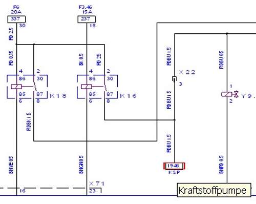

Hallo, habe folgendes problem mit meinem astra g 1,8l 16v wenn der motor warm wird geht er aus!
Ich habe ihn auslesen lassen (fehler: motortemperaturfühler defekt) das teil ist jetzt neu der wagen geht aber immer noch aus wenn er warm wird, aber wenn ich am kabel vom motorsteuergerät wackel geht ab und zu die motorkontrollleuchte an und dann startet er auch! kennt einer vileicht das problem??

Die werkstatt hat ihn mir ja nur ausgelesen und das neue teil eingebaut, ich kenn den chef gut und das hat er mir so gemacht wenn er den fehler suchen muss muss ich ja tief in die tasche greifen weill er sich auch nicht vorstellen kann was kaputt ist. und der geselle meinte halt wenn er warm ist und er dann am kabel wackelt geht er auch ab und zu an wenn er warm ist, bei mir hat das aber noch nie geklappt. hab das gestern abend auch nocmal probiert wenn er kalt ist springt er sofort an und läuft bis er warm ist dann geht er halt wieder aus und lässt sich auch nicht wieder starten und die spritpumpe sagt auch garnichts mehr hab auch schon mit ner anderen pumpe probiert!kann es auch der kurbelwellensensor sein?
Die Benzinpumpe geht aus, wenn er warmgelaufen ist ?
Nuja, ohne Sprit kein Fahrspaß ;-)
Wackelkontakt oder Steuergerät - aus irgendeinem Grunde kriegt die Pumpe wohl keinen Strom mehr.
Um einen weitern Werkstattbesuch kommste wohl nicht herum .... wissen die das mit der Benzinpumpe ? Sollten sie eigentlich bemerkt haben ...

war der kurbelwellen impulsgeber ausgetauscht und geht wieder supper ab
Mfg Ingo
@Themenstarter: Wie ist denn nun die aktuelle Lage ? Ist das Problem gelöst und falls 'ja', wie ?
ALso wenn du mein problem meinst das das auto wenn er warm war zwar nicht aber nach ner kurzen zeit aus gegangen ist und danach nicht mehr an dann ist es gelöst war der kurbelwellen impulsgeber. habe ihn ausgetauscht und das auto geht wieder. Mfg ingo
