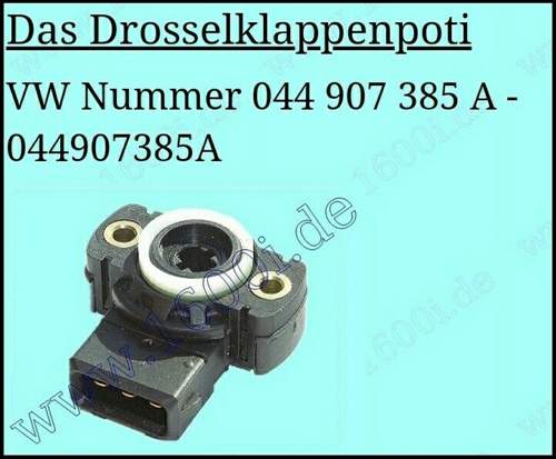

ich hatte auch schonmal das problem mit der Gasannahme und Sägen der Drehzahl im Stand, ist aber nicht ausgegangen war aber kurz davor. bei mir war es der Drosselklappenpoti. kostet nicht sie Welt. einfach austauschen.

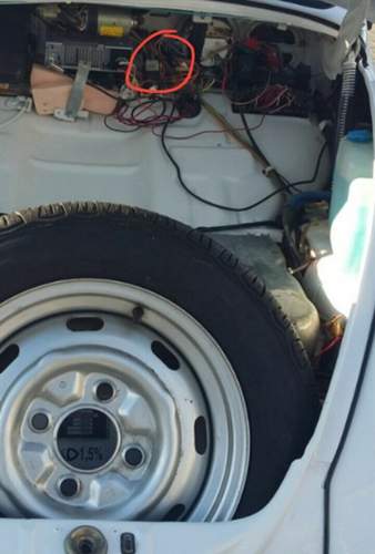

Hey Fotosmart, kannst du mir sagen, wo dieses relais ist?

Nein noch nicht. Meinst du das Relais Steuergerät? Ich habe jetzt die Haube auf und sehe es ??
wenn die Kofferraumhaube auf ist , ist es schräg rechts oben. da sind 2 Relais . j167 und relais 30. ich hab damals beide getauscht.
bei mir sind die relais neben dem Radio

entweder internet. ich sag mal ebay. beim vw händler. den drosselklappenpotentiometer hatte ich bei ebay geholt

Hallo, das Relais ist getauscht und auch der Drosselklappenpoti. ?? keine Verbesserung. Kolben, Zylinder, alle Dichtungen. Ich weiß nicht mehr weiter
