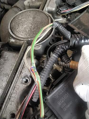

So ich antworte mal hier und stelle neue Fragen:
Also ich hatte dann einfach mal eine neue Batterie geholt und mit der ging es wieder zuverlässig mit dem Anlassen.
MKL leuchtet aber seit eine, Jahr fröhlich weiter vor sich hin.
Da jetzt wieder HU ansteht und man mit leuchtender MKL da ja nicht auftauchen braucht, habe ich mir mal so nen Bluetooth OBD2 Scanner geholt.
folgende Fehler sind gespeichert:
Code:
============1==============
P1671
Raw code: 1671
ECU: 7A
Status:
Steht aus
============2==============
P0355
Raw code: 0355
ECU: 7A
Status:
Steht aus
Ignition coil E, primary/secondary - circuit malfunction
============3==============
P0353
Raw code: 0353
ECU: 7A
Status:
Steht aus
Ignition coil C, primary/secondary - circuit malfunction
============4==============
P0352
Raw code: 0352
ECU: 7A
Status:
Steht aus
Ignition coil B, primary/secondary - circuit malfunction
============5==============
P0351
Raw code: 0351
ECU: 7A
Status:
Steht aus
Ignition coil A, primary/secondary - circuit malfunction
============6==============
P0350
Raw code: 0350
ECU: 7A
Status:
Steht aus
Ignition coil, primary/secondary - circuit malfunction
============7==============
P0352
Raw code: 0352
ECU: 7A
Status:
Bestätigt
============8==============
P0350
Raw code: 0350
ECU: 7A
Status:
Bestätigt
============9==============
P0355
Raw code: 0355
ECU: 7A
Status:
Bestätigt
============10==============
P0351
Raw code: 0351
ECU: 7A
Status:
Bestätigt
============11==============
P0353
Raw code: 0353
ECU: 7A
Status:
Bestätigt
============12==============
P0354
Raw code: 0354
ECU: 7A
Status:
Bestätigt
Ignition coil D, primary/secondary - circuit malfunction
============13==============
P1671
Raw code: 1671
ECU: 7A
Status:
Bestätigt
============14==============
P1670
Raw code: 1670
ECU: 7A
Status:
Bestätigt
Electronic Feedback Signal Not Detected
Kennt jemand von euch diese Fehlerhäufung im Zusammenhang und weiß sofort was es sein könnte?
Symptomatik gibt es außer der leuchtenden MKL allerdings nicht mehr, d.o. beschriebene war die alte Batterie. Mit der neuen klappt es hervorragend.
Du hast aber den Fehlerspeicher zwischendurch mal gelöscht, d. h. das sind alles neue Störungen?
Wenn nicht, tu das mal, fahr dann ein wenig und guck, was wirklich (wieder) auftritt.
