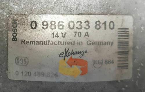

Wieder einen Schritt weiter: Es ist wohl definitiv die Lichtmaschine.
Ladelampe leuchtet in Zündstellung nicht auf, aber an Pol D liegen 11,35 V (12,88 an den beiden größeren Polen), siehe Bild 1.
Die LiMa ist ein Austauschteil von Bosch (Bild 2).
Meine Frage: Sind die gemessenen Spannungen (11,35 und 12,88) im normalen Bereich?
=> dann liegt der Fehler HINTER dem Stecker und müsste ich beginnen die LiMa zu zerlegen und zu testen
=> oder liegt ein Fehler in Leitungen VOR den Anschlüssen vor?
Vielen Dank für die Beantwortung der Frage und ggf einen Tipp, wie ich die LiMa testen kann?
Alfor

Wenn die Erregerspannung anliegt bei stehendem Motor und Zündung an, müsste eigentlich auch die Lampe leuchten: ?
Ich würde, wenn es Dir möglich ist, einfach mal den Laderegler abschrauben und schauen, ob die Kohlen zu kurz sind. Man kann übrigens doch bestimmt am M102 ganz bequem die Lima ausbauen, 13er oder 17er Nuss mit Ratsche und die beiden Bolzen rausdrehen, da braucht man noch nicht einmal den Rienen vorher entspannen, geht eigentlich so. Dann baut sich der Laderegelr auch leichter wieder ein und man kann sich auch die Schleifbahn des Ankers (oder hieß das Kollektors) ansehen.
Mal abwarten, ob da jemand das besser in Erinnerung hat als ich.
