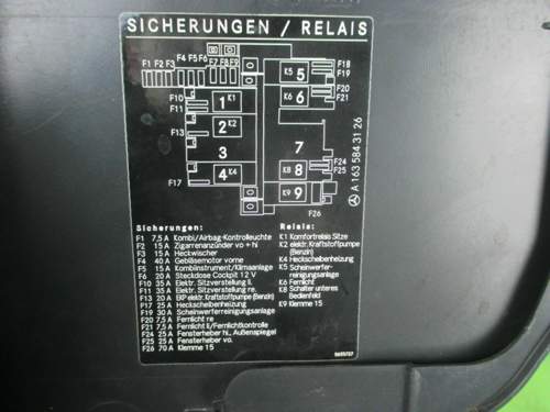

Also der neue KWS ist eingebaut Motor lief im Stand ca 10min dann war er wieder aus, dann wieder gestartet nach 5min wieder aus gegangen. Beim ausgehen gibt es jedes Mal ein elektrische klacken aus den Boxen vllt ein Kurzschluss oder weil der Motor abstirbt? Keine Ahnung. Nockenwellen Sensor hatte ich auch schon dran gedacht. Werde ich mal ausbauen und überprüfen. Und alle Sicherungen sind ok hab ich auch überprüft
