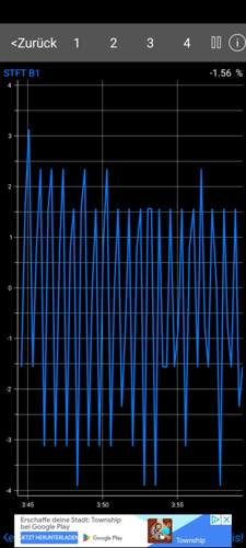

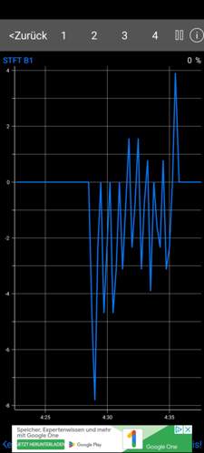

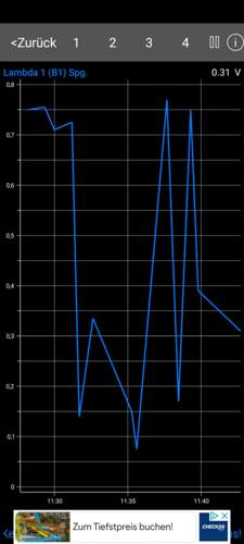

So, nochmal ne Probefahrt gemacht. Drehmoment kam spontan ab 4000 statt 3000 Umdrehungen, aber nicht wirklich Doll. Temperatur ging nie über 97°C.
Hab noch ein paar Screenshots von Lambda-Werten.
Das erste ist die Gemischregelung bei konstant 100kmh.
Das zweite war beim beschleunigen. (Halbgas)
Das dritte ist die Spannung der Lambdasonde beim beschleunigen.
Lambdasonde regelt ja bei Vollgas nicht. Daher glaube ich nicht, dass der Fehler von der Sonde kommt, da er ja sonst bei Vollgas ordentlich ziehen sollte.
