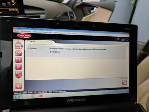

Heute wurde erneut ausgelesen und Fehler der oberen Lamdasonde angezeigt.
Die wurde gewechselt und der Wagen fährt etwas besser aber fällt noch immer ins Notprogramm wenn ich richtig durchtrete
Themenstarteram 16. Dezember 2017 um 12:32
Nachdem alle Fehlercodes gelöscht wurden geht der Wagen gleich in den Notlauf.
Offensichtlich schaltet er er eine komplette Reihe der Zylinder ab und scheint auf 3 Töpfen nur noch zu laufen.
Folgende Fehlermeldung wirft er aus wie auf dem angehängten Bild zu sehen.
Wer kann damit etwas anfangen?
Eventuell doch der Injektor?
Fehlercode
Folgendes kannst du ausprobieren. Oben am Injektor ist jeweils ein Stecker für den elektronischen Teil des Injektors. Wenn du den Motor im Stand laufen lässt und einen Stecker abziehst müsste der Motor deutlich unruhiger laufen weil jetzt definitiv ein Zylinder keinen Kraftstoff bekommt. Das machst du der Reihe nach mit jedem Injektor. Sollte dann ein Injektor dabei sein wo nach dem abziehen des Steckers der Motorlauf sich nicht verändert, könnte das ein Zeichen sein das der Injektor nicht richtig arbeitet. Du solltest nach jedem Auf und Abstecken den Motor neu starten damit das Steuergerät merkt das die Stecker wieder drauf sind.

Injektor 1 hat den Geist aufgegeben ... das sollte es gewesen sein!
Themenstarteram 8. Januar 2018 um 16:45
Denkste ... nun ist das Steuerteil zur Überprüfung bei Bosch ... ich verzweifel bald
Themenstarteram 30. Januar 2018 um 18:11
Update:
Also am Ende war ein Injektor im Block A defekt und als Kompott ist das Steuerteil irreparabel durchgebrannt.
Also nach Erneuerung des Injektors jetzt auch ein neues Steuerteil gekauft und freischalten lassen ... und der Wagen läuft wieder einwandfrei.
