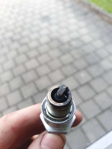

Servus alle miteinander,
als ich heute in die Arbeit fahren wollte, ist mir mein Roller erstmal nicht angesprungen. Nach ein paar Versuchen ist er dann angesprungen, jedoch kam ich auch nicht weit damit xD. Der Roller hat plötzlich kein Gas mehr angenommen und ist schließlich in der Fahrt ausgegangen. Wollte ihn danach wieder starten, hat aber nicht funktioniert.
Hat jemand eine Idee woran das liegen könnte?
Es handelt sich hier um einen Peugeot Speedfight 2 50ccm AC.
Im Benzinfilter war dann eine große Luftblase und ich habe gesehen, dass eine Zündkerze mit einem zu hohen Wärmewert eingebaut wurde.
Öl wurde frisch nachgefüllt und vollgetankt hab ich gestern auch.
Danke im Voraus

Verbau mal die richtige Zündkerze und schau ob er einen Funken hat.
Sonst würde ich den vergaser ausbauen und einmal reinigen

Hai,
Hmmmm....LuftFILTER kommt von filtern, ich denke mal, daß Du Dir einiges an Schmutz in den Vergaser reingezogen hast.
Da wirst wohl nicht drumm-rumm kommen, den Vergaser ordentlich zu säubern, wie auch immer.
Sind alle "Gummis" dicht? 😁 (z.B. Ansaug) Rissig?
Ansonsten
Motor an im Leerlauf und mit Starterpilot die verschiedenen neuralgischen Ecken ansprühen, Motor dreht höher? Dann weisste wo's undicht ist.!
